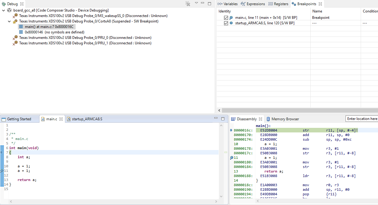

    调试之前,我生成了项目并放置了两个断点:一个在main.c中,一个在startup_ARMCA8.S中。 我通过按“调试”按钮开始调试。 调试器不会在 STARTUP.ARMCA8.S中停止,而是在main.c (在main的开头)中停止。 当我按“恢复”按钮时,调试器将在main.c中的断点处停止(这是正确的)。

    谢谢。 我可以重现此错误。 很奇怪。 如果我禁用自动运行至main,然后代码从入口点开始。 我可以在源文件中成功设置断点并成功到达它。 如果我终止,启用auto-run to main,然后再次启动调试会话,它将到达断点
    但如果我不按此方式设置断点(使用您所使用的方法),则断点将无法正确应用。 我正在进一步调查。

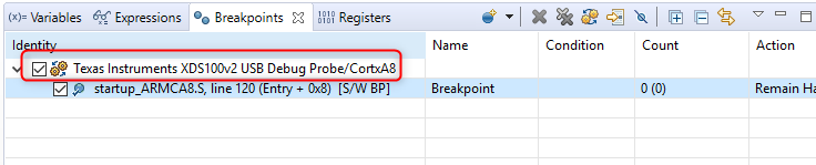

    要检查断点是否已取消附加,可以转到“断点”视图的菜单,并按调试上下文分组
    请注意,在下面的屏幕截图中,您可以看到断点是"未附加"的

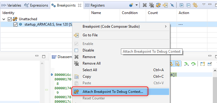

    然后,您可以通过以下方式将断点“附加”到当前调试上下文中:

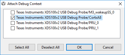

    系统将提示您选择CPU来应用断点:

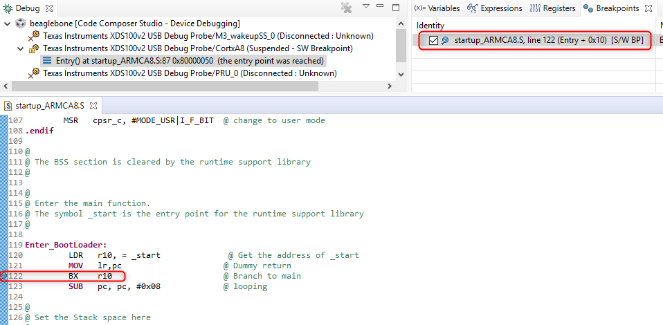

    现在将应用断点(附加):
    如果您终止调试器并启动另一个调试会话,断点将再次自动连接到同一CPU,因为它将记住您的上一个设置。 但是,如果删除断点,然后尝试在调试会话之外再次应用它们,则需要重复相同的步骤。

    我忘记了,您需要在调试会话中才能使用该选项附加到调试上下文。
