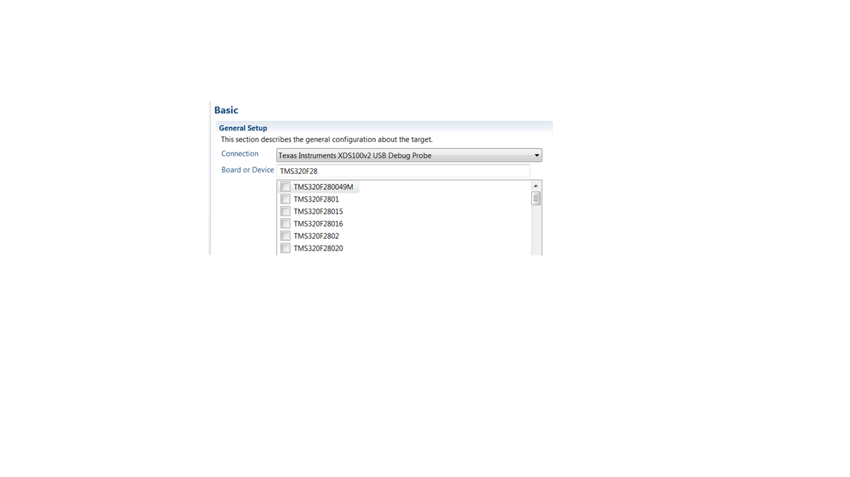

你(们)好
此 问题与CCS的目标配置有关,Connection列表选择了xds100v2,但无法在主板或器件列表中找到TMS320F2.8377万S。
当我将连接更改为XDS560时,我可以在主板或器件列表中找到正确的部件号TMS320F2.8377万S。
我检查tms320f2.8377万d.xml是否位于以下文件夹路径中。
C:\ti\ccsv7\css_base\con\targetdb\devices
但我不知道CCS安装文件中的哪个文件 可以帮助识别此问题。
请在此情况下提供帮助,谢谢。

    您使用的是什么版本的CCS?
    您是否可以尝试在过滤器框中键入更多的部件号。  例如,尝试F2.8377万。  这将过滤掉更多的设备。  根据您发布的捕获,我想说TMS320F2.8377万S只是列表中的下一个,您需要向下滚动才能找到它。  右侧的小滚动条表示列表中有更多匹配项。
    如果输入与您相同的筛选条件,我将看到以下内容:
    只需键入更多的零件号,就可以更好地筛选列表
    此致,
    John

            我提供的图片只是参考,而不是发布的图片。
           实际情况是 ,客户无法在 XDS100v2下的列表中找到部件号,但可以在XDS100v2连接选择下找到部件号。
            您能否帮助确定6.1 中的哪个文件会  导致此问题?

    我刚刚检查了CCDS4 USB 0和TMS320F2.8377万S,当德州仪器(TI) XDS100v2 6.1 调试探头连接时,它们显示正常。
    如果选择了XDS100v1,则不会显示它。
    [报价用户="Hardy Zhou "]    实际情况是 客户无法在 XDS100v2下的列表中找到部件号,但可以在XDS100v2连接选择下找到部件号。[/QUOT]
    这些都是相同的。  我相信你一定是误打字的。

     我的计算机没有问题, 客户有两台计算机需要测试,一台计算机可以,但另一台计算机有问题。
    因此我想知道CCS中缺少哪个文件会导致此问题。
    哈迪
    这种情况可能会缺失的原因有几个。
    让他们在出现问题的计算机上创建新的CCS安装。 他们可以在此处下载6.1 的0:
    processors.wiki.ti.com/.../Download_CCS
