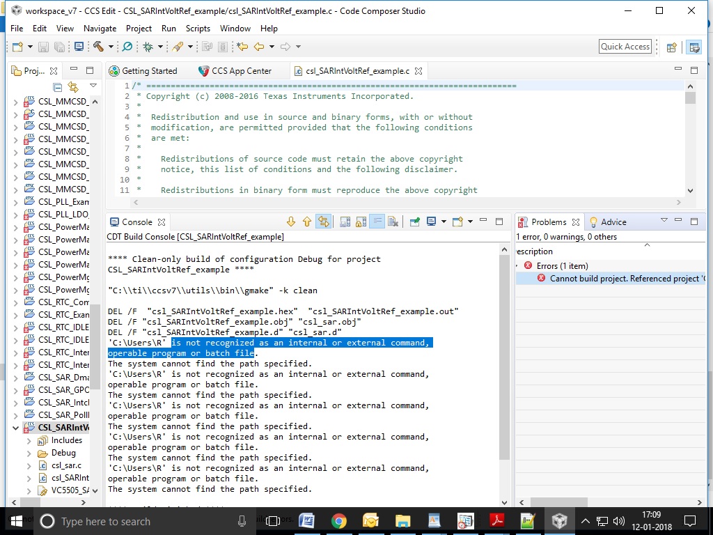

我正在尝试编译 C55_CSL_CSL/ 3.08 c55xx_CSL \CCS_v6.x_examples中给出的所有示例。我正在遇到以下错误。
    您好,
    路径中的空间存在一些已知问题。许多问题是在构建项目时发生的。 因此,我们建议避免在任何路径中出现空格。 它看起来像是"C:\Users\R"是一个截断的路径,这使我相信您的用户名中有一个空格。 由于默认工作区位置,系统临时文件夹等通常位于用户文件夹中,因此在用户名中有空格可能会有问题。 是否可以尝试创建不带空格的用户名?
