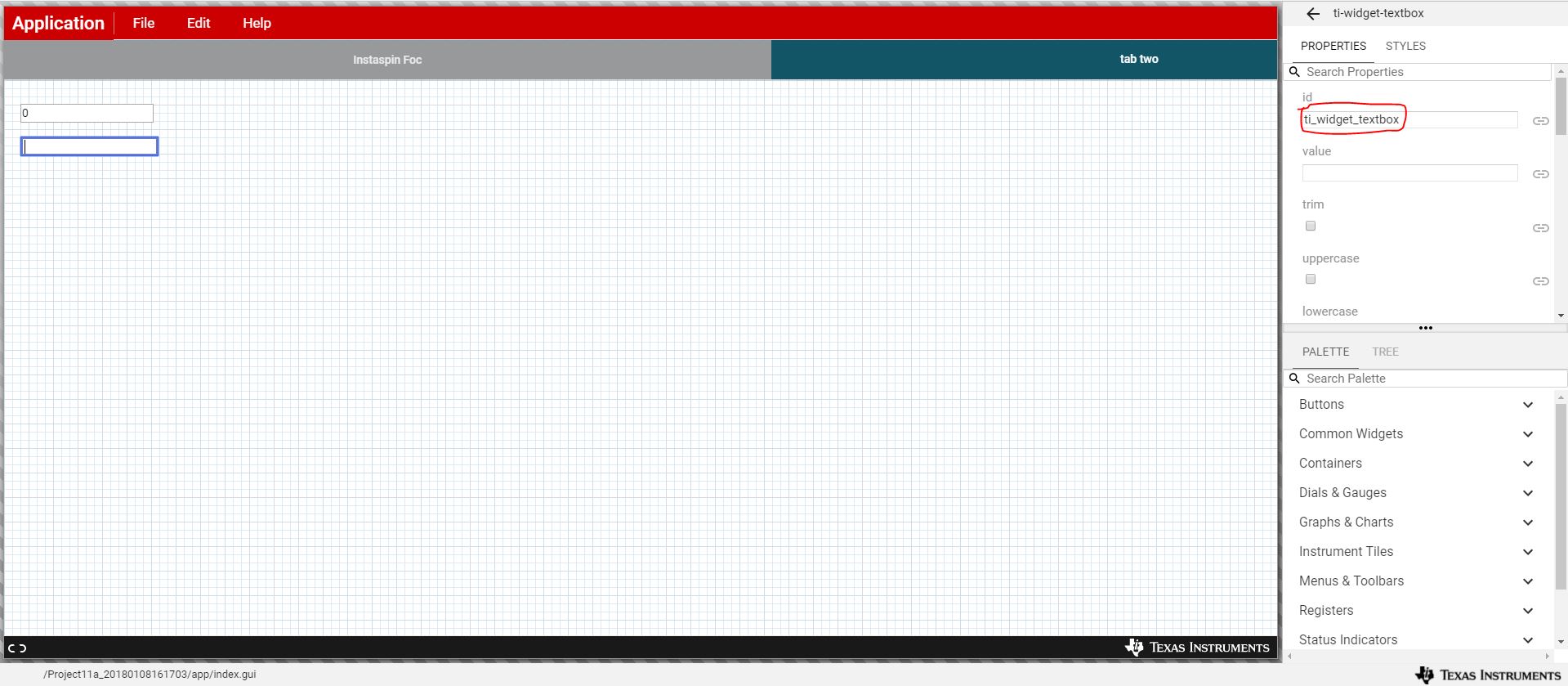

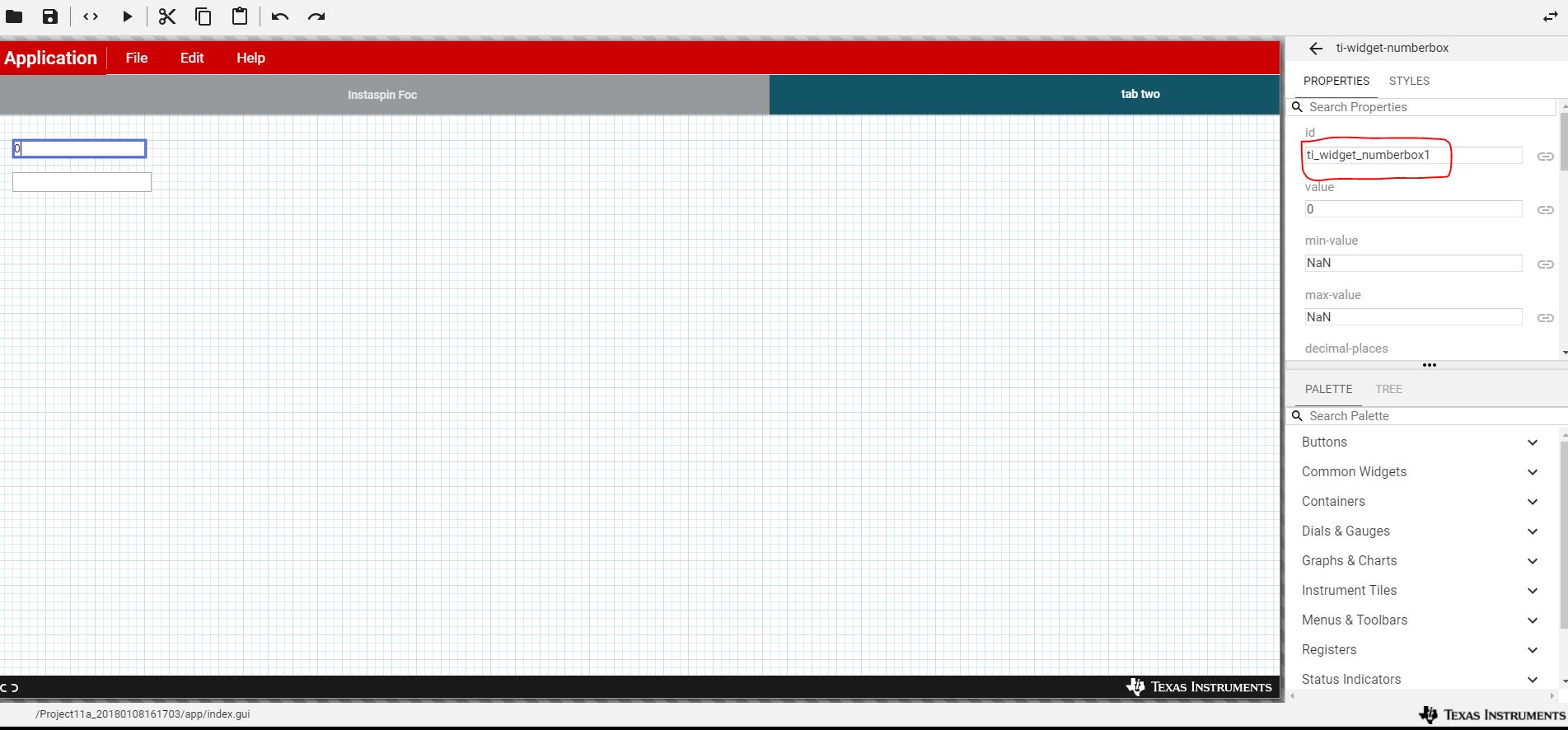

    您打算在哪个数据变量上进行处理?
    我在您的javascript文件中看到以下代码:
    gc.DataBind.registry.bind ('ti_widget_textbox.value',
    //要计算日期,需要依赖绑定,以名称/值对为形式。
    "ti_widget_numberbox1.value",
    // getter用于日期计算
    函数(值)
    //计算并返回要绑定到ID为'date'的小部件的字符串值
    返回值/(Math.pow (2.2));
    函数(值)
    返回Math.round (value*Math.pow(2,2));
    但我认为此处使用的小部件名称与您的GUI应用程序中的名称不匹 配(因为我在您的应用程序中没有看到任何小部件的名称ti_widget_textbox或ti_widget_numberbobox1)。
    您能否仔细检查以确保您在Java代码中使用了正确的小部件ID?

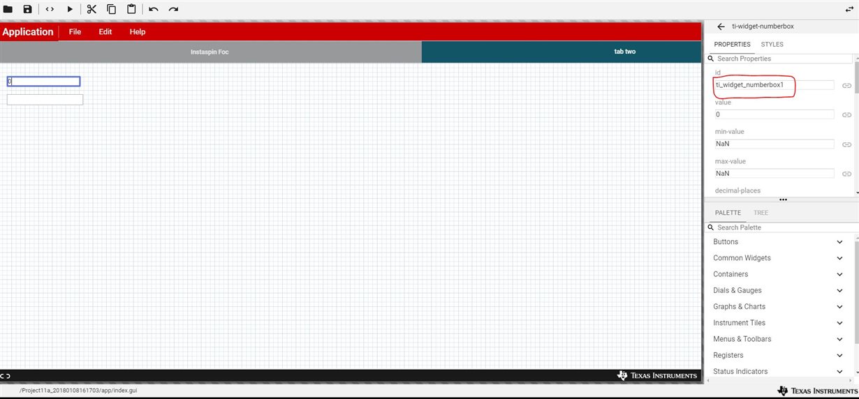

    是的,我多次检查小部件ID,您可以在选项卡2下找到这些小部件。我必须在GUI中选择选项卡
    我在这里附加了同一个项目,但没有与xds100v2进行taget通信,您可以看到如果您在Web GUI编写器中导入项目,转换将按应有的方式进行。
    e2e.ti.com/.../Project11a_5F00_without-target-comunication.zip
    好的,我现在可以再现。 我之前错过了GUI中的第二个选项卡。

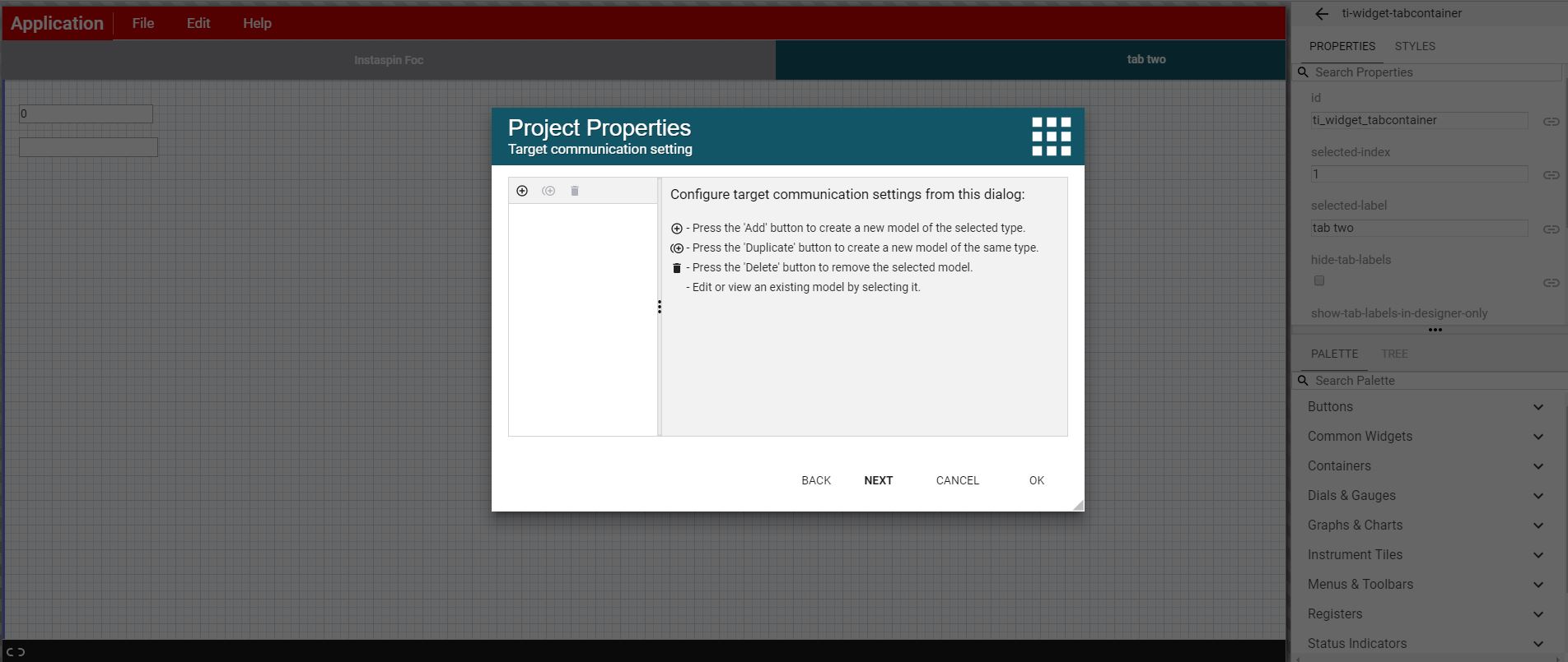

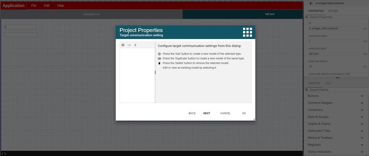

    Jagdeep,您好!
    我需要更新该教程。 遗憾的是,它仅适用于没有目标通信的小例子。 添加目标通信后,我们将有两种模型(一种用于小组件,另一种用于XDS通信"my_Xds")。 因此,要实现此功能,您需要在绑定注册中明确声明要使用的模型。 因此,Aarti在以前的答复中粘贴的代码需要如下调整。 现在,如果您想对通过XDS的全局变量执行类似的操作,则您需要使用my_Xds.globalVariable
    马丁
    gc.DataBinD.registry.bind ('widget.ti_widget_textbox.value',
    "widget.ti_widget_numberbox1.value",
    // getter用于日期计算
    函数(值)
    函数(值)
