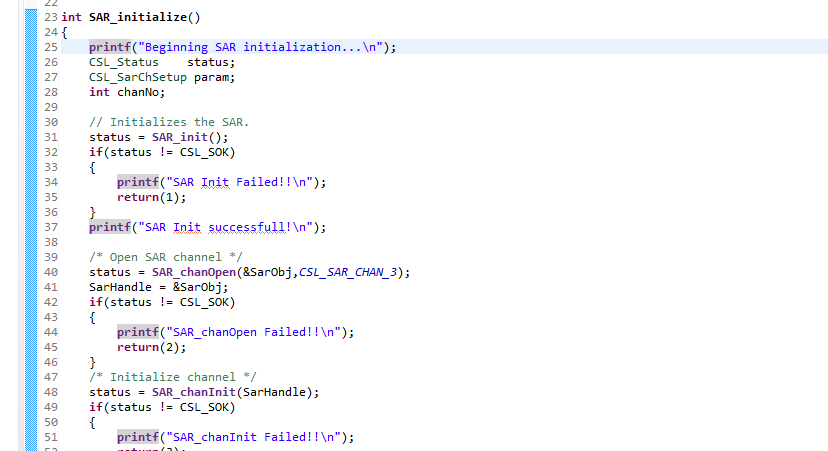

好的,我尝试调用一个简单的SAR设置例程来初始化我拥有的EVM板上的ADC,以便读取电压级别,在其上执行FFT,然后通过UART发送结果。  但是,当我启动程序并调用函数来初始化SAR控制器时,程序只会停止响应,不会抛出任何错误,它只是停留和旋转,无限地,我的代码中没有循环,所以我不知道它在哪里挂起(见下文)
下面是主要功能(我知道它不是全部功能,但第一个printf 是所有重要功能):
下面是它尝试调用的函数(我知道它不是全部,但第一个printf 是所有重要的):
下面是我在运行时获得的内容:
注意缺少“开始SAR初始化...\n”
我不明白,我知道这可能是简单的,但我无法弄清楚

    Aaron Jencks 说:
    我正在尝试调用一个简单的SAR设置例程来初始化我拥有的EVM板上的ADC [/QUOT]
    我们在本论坛缺乏这方面的专门知识。  但我可以说明一点。
    Aaron Jencks 说:
    但第一个printf 就是所有重要的[/QUOT]
    RTS函数printf非常昂贵。  它在 托管系统上使用大量堆栈,堆栈,循环等,这不是问题。  在嵌入式系统上,这是一个非常令人担忧的问题。  请参阅文章 使用printf的提示。  首先要检查的是:您是否正在使用堆栈?
