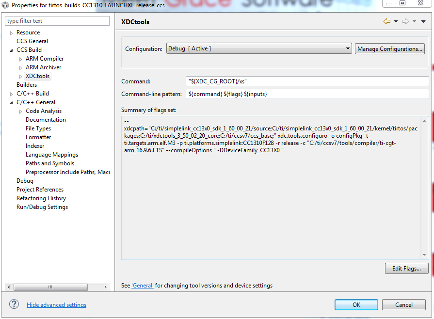

    您好,感谢您的快速响应。 我仔细检查了所有文件位置,并且检查了包括工作区在内的所有文件路径中是否有空白。 下面是我的XDCtools菜单设置。 是否还有其他可能是问题?
    我认为您的问题可能是由于Rafael提供的链接中指出的第二点:
    • 仔细查看CCS生成控制台,确保用于生成的sh.exe是CCS目录中的。 另外,请检查系统路径变量,查看系统路径中是否有一个早于CCS安装的sh.exe (或gmake.exe)。 如果有一个,则将用于生成,并可能导致此类生成错误。 已知包含sh.exe并可能导致冲突的一些工具链包括Cygwin,WinAVR,Yagarto。 在这种情况下,请从系统路径中删除这些冲突的工具或修改路径,以便首先看到CCS中的sh.exe和gmake.exe。
    生成输出包含以下行,该行似乎表示MinGW工具位于系统路径中,并且可能导致冲突。
    subdir_rules.mk:12:目标'build_1317695535-InProc'的配方失败
    "C:\MinGW\MSYS\packages\..\include\_ansi.h" 1.0 ,第15行:致命错误:无法打开源文件"sys/config.h"
    是否可以检查PATH环境变量?如果MinGW在PATH中,请尝试暂时将其删除,或者修改路径,使其显示在CCS路径之后? 请告诉我们这是否有助于解决构建错误。
    所以我从计算机上完全删除了C:\MinGW,一切都恢复正常。 感谢TI专家。
