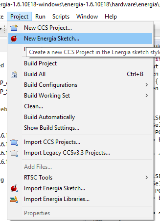

您好,我正在尝试将Energia草图导入到CCS中,但它给了我一个错误:
指定的目录与Energia安装不相似。
Energia安装目录是:
C:\Energia-1.6 .10E18-windows\Energia-1.6 .10E18
草图位于目录中:
C:\Energia-1.6 .10E18-windows\Energia-1.6 .10E18\Examples\01.Basics\Blink
我正在使用CCS v 7.2。
谢谢你。
    您好,
    当您指定Energia安装位置时,是否可以简单地传递energia.exe文件所在的顶层目录? 在您的情况下,您应将其指定为:
    希望这能有所帮助,
    拉斐尔
    谢谢,效果很好。 看起来它只导入基本示例。 它是否会导入库示例,如LiquidCrystal?
