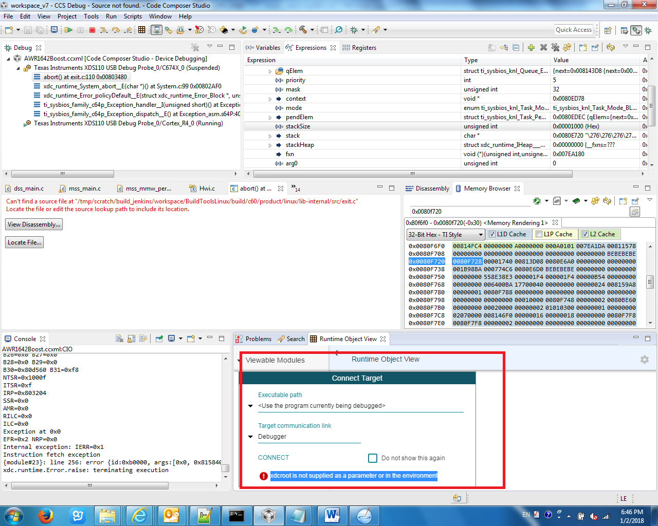

  我正在AWR1642项目中调试C674x中的崩溃问题。 当我在CCS 7.2 中打开ROV时,我看到以下快照。 它显示'xdcroot不是作为参数或在环境中提供'。 您能否帮助检查问题是什么?
BTW,对于此项目,我使用以下工具:
@REM TI XDC工具
设置xdc_install_path=%mmWave_SDK_tools_install_path%/xdctools_3_50_00_10_core
@REM TI BIOS
设置BIOS_INSTALL_PATH=%mmWave_SDK_TOOLS_INSTALL_PATH%/BIOS_6_52_00_12/packages
    您好,Adam:
    是否可以尝试ROV Classic (也可能称为RTOS对象视图)? 它是否有效?
    您是否通过CCS调试器加载了目标?
    托德
    Todd,您好!
    感谢您提出的非常好的建议。 使用ROV Classic解决该问题。 该项目不是纯CCS项目,而是通过make文件导入的。 我打开了ROV Classic,选择了RTSC配置,如XDC版本,目标,平台,然后成功打开ROV窗口。
    亚当
