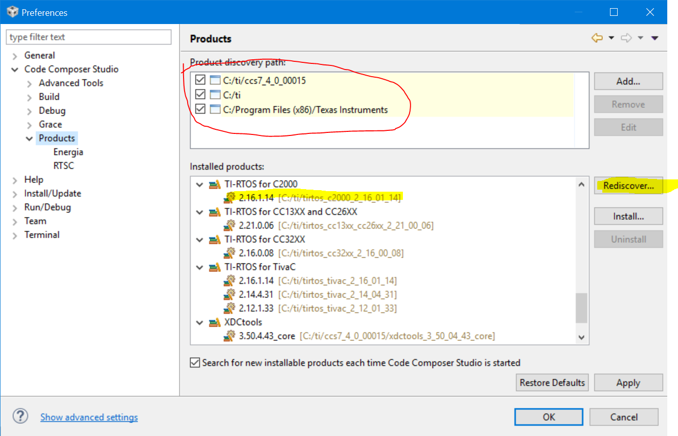

    I 7.4 已安装
    尝试构建我的项目。 Studio发出一条消息
    "生成生成生成生成文件时出错。
    目前尚未安装产品'com.ti.rtsc.TIRTOSc2000' 2.16 v.0.08 ,并且没有兼容的版本。 请安装此产品或兼容版本。
    构建已停止.."

    如何从ccs6迁移到ccs7? 我有TI-RTOS项目,它是使用CCS6创建和构建的。 i下载7.4 CSS7中已安装并打开的旧项目。 TI-RTOS在哪里? addon TI-RTOS在哪里? 您是否有迁移说明?
    Juvf,您好!
    您是否可以在CCS中的Window->Preferences (窗口->首选项)中查看CCS是否发现了用于C2000产品的TI-RTOS? 您应该会在"已安装产品"列表中看到它。 如果没有,请执行"重新发现"。 CCS将在产品发现路径中显示(用红色圆圈表示)。 CCS发现它后,您需要重新启动CCS (系统将提示您)。

    您在哪个目录中安装了用于C2000的TI-RTOS? C:\ti? D:\soft\ti?
    在自选设置中,您有以下搜索目录:
    D:/soft/ti/ccv7_4
    C:/ti
    C:/Program files (x86)/Texas Instruments
    如果tirtos_c2000_2_16_00_08不在这些目录中,CCS将找不到它。
    查看您的6.1 首选项,它将显示其安装位置(例如,查看上面我的图片中的黄色突出显示区域,您可以在c:\ti中看到我的已安装)。
