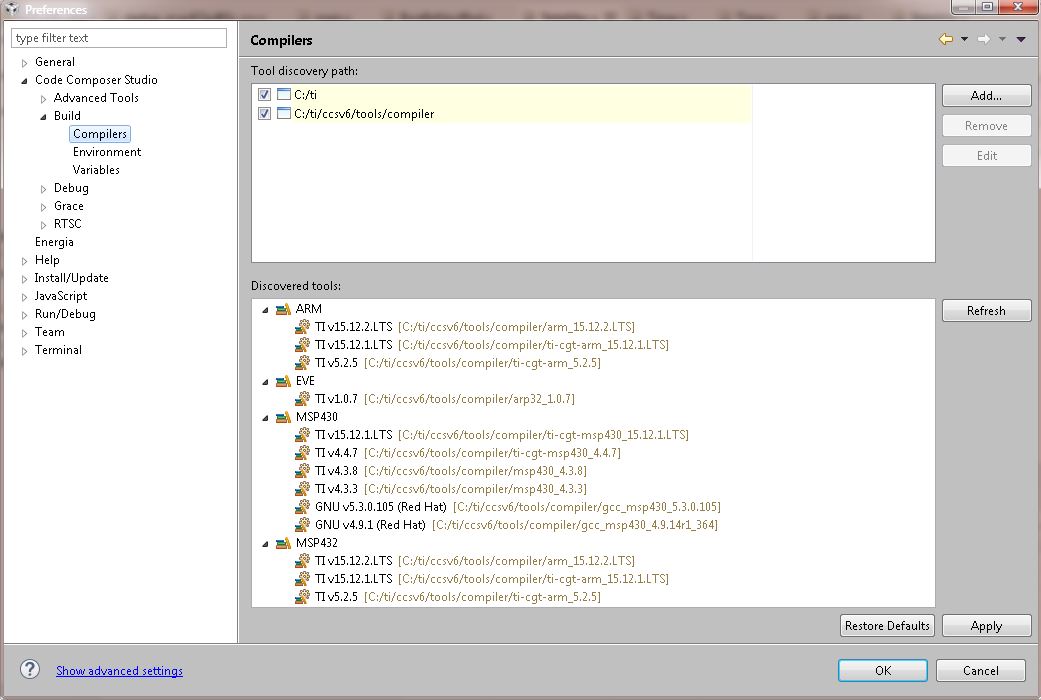

    您可以通过查看 window->Preferences->Code Composer Studio->builm->编译器来确认CCS知道哪些版本。 附加此屏幕截图也有助于我们了解此处可能发生的情况。
    我想我在这里看到了4.4 .x的更高版本。
    那么,CCS在某些项目上警告我它在编译中使用该编译器的较新版本,这可能真的没有什么影响?
    Lunatic911 说:
    我认为我在此处安装了更高版本的4.4 .x。[/QUOT]
    是的,它显示已安装v 4.4 7。
    您应该能够很好的构建使用4.4 3和4.4 .7创建的项目。 只要您只看到一条警告,提示它使用较新版本的编译器进行编译,并且没有生成错误,您就应该可以了。
