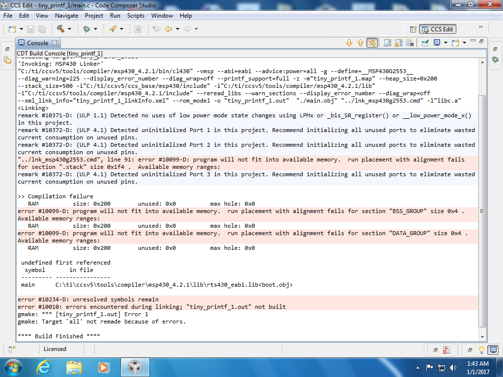

     我附上了从编译器收到的错误消息的快照。   请注意,我已插入较大尺寸的堆栈和堆大小,但没有结果。   下面的副本是典型的错误信息。

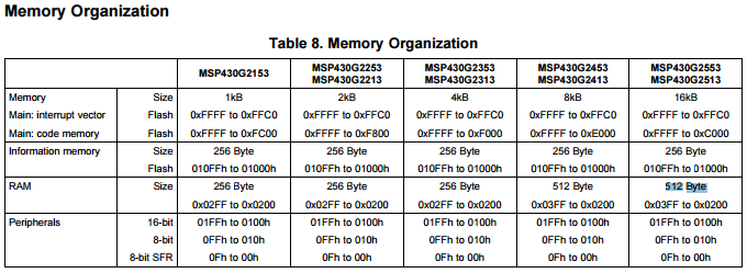

     作为解决此问题的一部分,我将附加MSP430g数据表的快照。   我希望能够正确解释快照中的数据表信息。   在下图中,您将看到2个RAM值。   请告诉我如何解释这两个值,即使用msp430g2553处理器可以插入堆和堆栈大小的最大值。

    在下图中,您将看到2个RAM值。   请告诉我如何解释这两个值, 在使用 msp430g2553 处理器可以插入堆和堆栈大小的最大值方面。
    结构图显示RAM大小的2个值的原因是数据表 SLAS735J涵盖了许多不同的设备,具有不同的内存量。
    如果您查看后面的表8,该表显示了每个器件的实际内存大小,其中显示MSP430G2553具有512字节的RAM:
    根据您所显示的错误消息,链接器正在使用512 (0x200)字节的正确RAM大小。
    错误消息显示大小为0x1F4 (500)字节的.stack段分配失败,表示程序空间不足。
    [引用user="Michael Choi "]请注意,我插入了更大尺寸的堆栈和堆大小,但没有结果。增加堆栈和堆大小需要更多内存,这增加了程序不适合的可能性。
