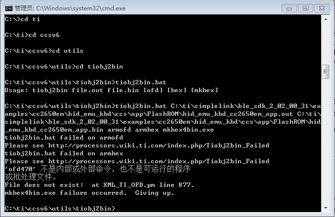

你(们)好
我们通过遵循Wiki指南设置帖子构建。
http://processors.wiki.ti.com/index.php/Projects_and_Build_Handbook_for_CCS#Pre_and_Post_Build_Steps
在 property->buil->Step->post-build步骤中添加以下命令
"${CCS_INSTALL_ROOT}/utils/tiobj2bin/tiobj2bin.bat""${BuildArtifactFileName}""${mkdBuildArtifactFileBaseName}.bin""${CG_tool_root}/bin/armofd.exe""${hex_tool_root}/bin/arm4utils/tran"$
IT反馈ofd470错误。 是否有遗漏?
    您好,
    您是否转至错误消息中的链接?
    processors.wiki.ti.com/.../Tiobj2bin_Failed
    链接底部的部分说明了正在发生的情况。 我认为它找不到ofd470文件。 您使用的CCS的确切版本和ARM编译器的版本是什么?
