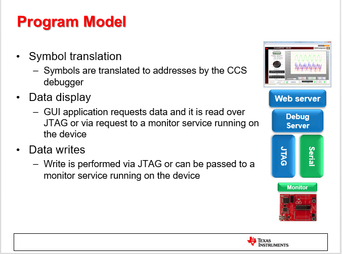

我正在为我的教职员做一个项目。 我正在使用LAUNCHXL-F2.8069万M和BOOSTXL降压转换器。 我从CCS库 降压转换器 - VMC中获取了基本示例,并进行了一些更改。 整个项目的目标是为我更改的零件设计GUI,并研究其他可能的零件。 我的项目的特殊部分是让我探讨在 JTAG仿真器(LAUNCXL-F2.8069万M的一部分)之外设计GUI的可能性,并在 这种情况下使用。 我不知道我的帖子是否在本论坛的正确位置,因此如果不是,我很抱歉。 请问有人能给我一些提示吗? 提前感谢...
    [引用user="Hrvoje Jurdana案]我的项目的特别部分是要求我探索设计GUI 的可能性,而不是JTAG仿真器( LAUNCHLL-F2.8069万M的一部分),并在 这种情况下使用。 [/引述]
    我不确定我是否正确理解您的问题。 您是否询问是否有方法通过JTAG与GUI进行通信? 如果是这样,我们支持UART/串行通信,但您需要采取不同的步骤来使您的项目支持该通信。
    此外,该方法还取决于您所使用的CCS版本。 如果它比CCS 6.2 更旧,请参阅本页以了解有关使用GUI Composer的UART通信模型的详细信息: http://processors.wiki.ti.com/index.php/ProgramModelUart_GuiComposer
    对于较新的CCS版本,建议在云端使用GUI Composer。 您可以在 https://dev.ti.com/gc/上查看
    此版本的GUI Composer (v2)设计器与旧版本(v1)有很大不同,您需要重新开始设计,因为GCv1和GCv2应用程序不兼容。
    AartAG,感谢您的回答。 你只是猜到了困扰我的事情。 请说明JTAG和UART与GUI通信之间的基本区别(优点)是什么。 此外,我不会低估术语"显示器"所代表的含义,即功能的含义。
    GUI Composer v1支持目标和主机之间的两种通信形式:JTAG或UART。 它们只是在目标和主机之间发送数据的两种不同机制,选择确实取决于您的需求。
    UART方法可能更易于独立使用,因为它不需要JTAG连接。但是,它确实需要在目标端代码上包含一个小监视器,用于处理目标和主机之间的读/写请求。 监视器的协议和示例实现可在我之前链接的wiki页面中找到。
    此外,GC v1上的所有可用文档都位于 http://processors.wiki.ti.com/index.php/Category:GUI_Composer主页中
    好的,现在更容易理解。 当我们使用JTAG或UART时,这是程序模型类型的应用程序。 我无法理解程序和流媒体模式之间的关键差异。 也是术语符号,Web服务器和调试服务器所代表的含义,如下图所示。
