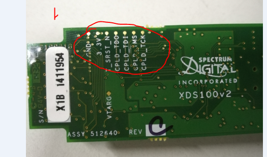

TI专家,您好!
我刚刚在以下链接中应用了XDS100V2 JTAG调试工具: http://www.ti.com/tool/TMDSEMU100V2U-14T
 但在连接到我的目标板(F2.8034万)后,CCS找不到目标器件。
我在维客页面上找到了引脚输出接口,并检查了引脚2,3,5,7和11, 图示为底层的管座连接器与顶层的引脚输出接口之间没有硬件连接。 能否向我展示如何启用此工具? 谢谢..
底部层板上的接头连接器:
wiki页面上显示XDS100V2 PIN输出:
JTAG连接器 TI 14引脚1

    您好,
    CCS无法找到目标设备。[/QUOT]
    您能否进一步解释上述评论? 是否存在目标连接错误? 如果是,确切的错误消息是什么?

    您好Ki:
    下面是我从CCS获得的信息。 在我看来,XDS100V2没有为目标设备提供v33。
    连接到目标时出错:
    (错误-180 @ 0x0)
    控制器已检测到目标功率损耗。
    用户必须打开或连接目标的电源。
    (仿真软件包6.0 .14.5)
    您能帮我指导如何使xds100v2正常工作吗?

    检查TVRef引脚。 确保目标已通电。
    http://processors.wiki.ti.com/index.php/XDS_Target_Connection_Guide#TVRef
    您好Ki:
    我已检查TVref针脚,此针脚上没有3.3V电压(管座中的针5)。 即使我使用外部3.3V为目标板供电,这款XDS100仍然无法正常工作。
    在我转换到由第三方开发的另一台XDS100后,它运行良好。
    在我看来,从TI.com订购的XDS100是坏的,对吗?
