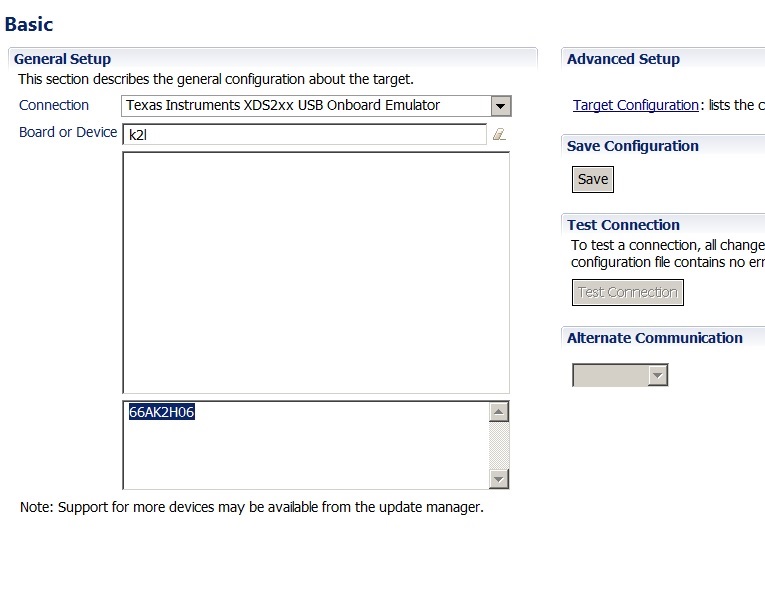

我将从当前的TCIEVMK2K (TCI6638K2K)迁移到TCIEVMK2L板。 我无法在平台列表中看到TCIEVMK2LX SoC名称(我假设它是TCI6630K2L),即使它不在目标设备列表中也是如此。 我还安装了ti_emupack_keystone2_setup_MCSDK.闪 存驱动器内的0.4 plus 1.0 随附板,以确保从安装的角度看不会丢失它。
我是否应该使用其他类似的目标设备来使用此SoC,或者我在这里漏掉了一些东西?

    您提到的目标设备是正确的,但最新版本的Keystone II设备支持已随其他设备名称一起提供,如下所示:
    出于实际目的,这两个设备是相同的。

    感谢拉斐尔的帮助。我的问题实际上是列表中没有任何2 l 千米设备。
    我使用的是5.5 Studio版本:0.0.0077万。 我是否应该安装较新的版本? 版本5.5 是随主板一起提供的闪存驱动器。 在我看来,我在安装过程中错过了一些东西。 我甚至从以下网址下载并安装了处理器SDK:
    www.ti.com/.../PROCESSOR-SDK-K2L
    请查看下面CCS中我安装的软件列表,并告诉我是否需要安装其他软件才能将其包含在设备列表中?

    Ardalan,
    您有两个选项:
    -在单独的目录中安装新版本的CCS,并使用不同的工作空间(两个或多个版本可以通过这种方式共存)。 最大的优势是可以从各种新增功能和错误修复中获益。 最大的缺点是某些Keystone SDK设计为使用CCSv5.x,而迁移到CCSv6.x可能需要额外的努力。
    -更新5.5 中的Keystone II设备支持软件包。 要执行此操作,只需转至菜单帮助-->安装新软件并进行如下所示的选择:
    此更新之后,您应具有TTI6630K2L:
    希望这能有所帮助,
