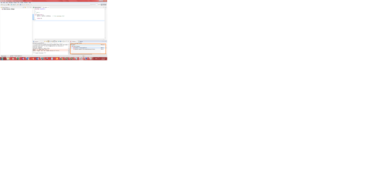

大家好,   当我尝试创建一个新的Lank项目时,我收到了这个错误。 我是CCS的新手,很难理解这是什么错误。 如何解决此问题? 它告诉了
   当我尝试创建一个新的Lank项目时,我收到了这个错误。 我是CCS的新手,很难理解这是什么错误。 如何解决此问题? 这说明了错误是C/C++。
    您好,
    您应该关注的错误是控制台视图中的消息。 您的项目似乎有一些调用Windows exe (cacls.exe)的预构建或后构建步骤,对该exe的调用失败。 这是您需要解决的问题。
    KI
