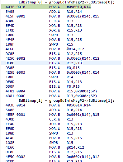

以下是代码段:
typedef结构__attribute___(packed)
uint8 d0[4];
uint8 d1[2];
UINT32 D2[2];
uint16 SlotInfo_Start;
UINT32 EdBitmap[2];
UINT16 SlotInfo_slotNum;
ChannelIdT F0Channel;
}RfMsgDGroupEdInfoWithSlotsT; RfMsgDEdInfoWithSlotsT*
groupEdInfoMsgP2=(RfMsgDGroupEdInfoWithInfoSlotsT*)组EdInfoMsgP;
UINT32 Bitmap[Edmap] Bitmap[Edmap_Edmap]
=组<1 Edmap_Edmap_Edmap_Edmap_P2=
编译器将生成复杂代码以复制EdBitmap[0]和EdBitmap[1],如下所示。 但实际上groupEdInfoMsgP2指向一个在我的代码中对齐了4字节的地址。 我能不能
向编译器指定groupEdInfoMsgP2是4字节对齐的(因此结构中的成员EdBitmap[2]也是4字节对齐的),以便复制到EdBitmap[2]的速度可以快得多?

    我做了一些实验。 packed属性似乎导致编译器假定结构成员可以与原子类型不对齐。 删除压缩的属性会导致每个32位副本产生2 MOV.W。 从我可以看到的您的结构中,您可能不需要"打包"属性。
    我必须使用packed,因为最后一个成员ChannelIdT是uint8
    通常,您需要打包的唯一原因是您的数据直接从流中读取(例如, UART)直接进入结构。 并且仅当结构与处理器具有不同的对齐时。 如果您使用的是打包的RfMsgDGroupEdInfoWithSlotsT元素的压缩数组,则肯定需要所有该字节访问代码。 某些元素将奇数对齐。
    如果在奇数大小结构上使用sizeof(),则packed将准确返回大小。 否则,sizeof()将返回对齐的填充大小,而不是声明成员大小的总和。 您可以使用逻辑大小的硬编码散列定义和未打包的结构。 或者只需在结构中添加一个PAD字节。
    实际上,信息来自对讲机,因此必须尽可能小。 在正常情况下,除非内存极其有限,否则不应使用packed。
    在我的情况下,我通常手动调整结构的顺序,以便uint16和UINT32的成员实际上对齐到2个字节,这样编译器就有机会优化代码。 在我的情况下,如果我告诉编译器结构确实与4字节对齐,它就能够进行优化。 也许TI编译器可以在这方面进行增强。
    不确定我是否理解您的上一篇帖子。 您正在做什么吗? 或者您打算做什么? 或者,在理想情况下您会怎么做? 在MSP430上,我认为2字节对齐是最小的。 4字节值通常用于真正的32位处理器。
    假设ChannelIdT是uint8,我在RfMsgDGroupEdInfoWithSlotsT的成员上检查了offsetof(),打包和解包之间没有区别。 sizeof()对于packed为27,对于unpacked为28。 理论上,您直接从对讲机读取到一个解包结构,其硬编码大小值为27,而不是sizeof()值为28。 它只是意味着结构有一个看不见和未使用的PAD字节。
