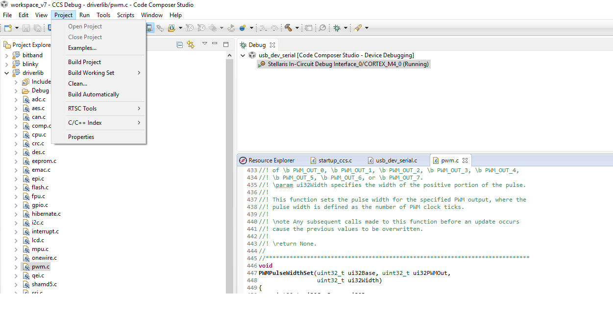

我在从安装后放置文件的目录中导入一些练习文件时遇到问题。 在按照快速启动指南操作后,我第一次就能做到这一点。 如何解决此问题?

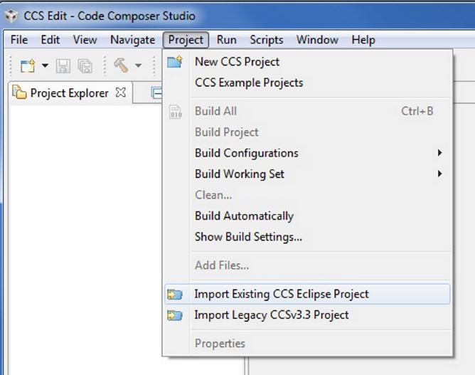

这是我希望它显示的内容:

    您好,Lex:
    您似乎是从“CCS调试” 的角度 而不是从“CCS编辑”的角度来看待问题。 这说明了菜单的不同之处。
    KI
    谢谢! 这解决了问题。
