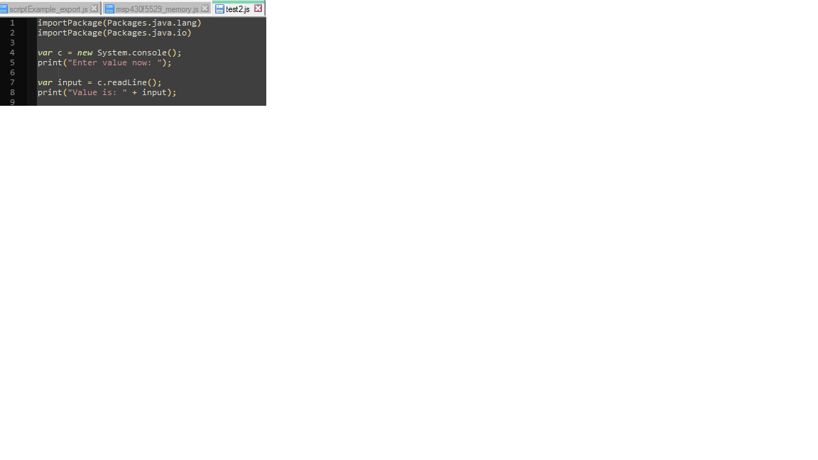

您好,
我尝试按照您在此处建议的方式执行交互式脚本: e2e.ti.com/.../16.173万
但当我运行程序时,会出现错误。  我加入 代码并显示脚本控制台错误消息。
我正在使用CCS的7.1 0版本。
此致,感谢您的帮助。
    您好,
    您引用的链接中的示例适用于系统命令行控制台(即 DOS命令窗口),而不是CCS脚本控制台。 它在脚本控制台中无法正常工作。
