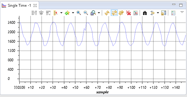

    我正在对频率为21.3 KHz的交流电流信号进行采样 。 采样频率为400kHz (使用Timer1)。 我正在使用一个包含150个元素的数组来存储当前值并在图形中绘制它们。
    在我说之前,在绘制图表时出现了一些错误。 实际上,在以前的实验中,我看不到交流电流波形。 完全不同。 在最后一个实验中,我可以观察正弦波的形态。 然而,此时,即使波形正确,波形数也不真实。 我的意思是:
    400kHz/21.3 KHz = 18.77 .......采样周期
    150/ 18.77 = 7.98 Period I should e150 length of current sampling array (150个电流采样阵列长度)
    同样,在最后一个实验中,我可以看到真波形为窦性,当我单击DSP的暂停按钮时,周期数为真。 屏幕截图就是这样;
    但在连续刷新模式下,这次,波形是正确的。 没有错误的波形。 另一方面,期间数不正确。 就像这样;

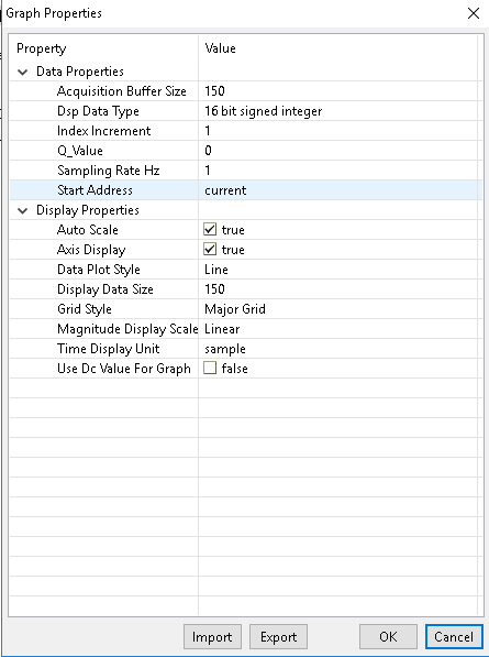

    和图形设置调整如下:
    顺便说一句,是的,实时模式已启用。 我单击了“连续刷新”按钮,可以看到窗口中当前的波形正在发生变化。 此外,也许它可以帮助你,程序正在闪存模式下运行,但用于测量电流的定时器中断是时间关键代码,我的意思是,它是从RAM运行的。
