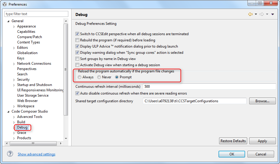

我正在构建一个需要同时调试多个节点的项目。
我在CCS中确实很难做到这一点,而是使用终端来构建,上传和查看运行代码的输出。
理想情况下,我希望CCS调试一个电路板,而其他电路板则可以自由运行,将其输出传送到我的终端。
但是,当我从终端重建时,CCS将自动获取新项目。out然后重置并重新刷新电路板-这使得很难找到只在一段时间后才出现的错误,或者需要来自其他电路板的特定无线电数据包才能触发。
如何阻止CCS执行此操作? 我已经浏览了许多选项页面,但没有找到任何看起来相关的内容。
我希望CCS仅在我明确告诉它时重置/刷新,而不是在它检测到已更改的文件时重置/刷新。
CCS完全可以将更改的源文件加载到编辑器中,我只是希望它在为另一个编辑器构建代码时停止重置我的主板!
由于我的一些主板具有不同的引脚输出,并且CCS自动刷新的一个具有错误的引脚配置,使调试变得相当困难,这一点尤其令人烦恼。
此外,我正在尝试跟踪一个可能需要几个小时才能触发的错误,因此目前我的选择似乎是创建一个完全独立的源树副本(这对源代码管理来说是一个噩梦), 或者停止所有的开发工作,并在错误触发之前竖起大拇指。
    能够在不重置/重新刷新的情况下将CCS附加到已经运行的代码也会很有帮助,但我所读到的关于执行此操作的所有信息都表明这是不可能的。
    Michael,
    可以将CCS附加到已经运行的代码。
    要执行此操作,您需要编辑cc13x0.gel文件,因为它设置为始终执行重置。  您需要编辑启动函数,并且它包含注释,说明要注释掉哪些行。  此文件位于/ccsv7/cs_base/emulation/Gel中

    我将使用的调试启动顺序是打开目标配置视图。 搜索目标配置文件(.CCXML)。  右键单击它并选择启动配置。  然后,您可以连接和加载符号。  执行此操作后,它将显示在Bug按钮旁边的下拉列表中。
    然后您可以从此处启动它。  您也可以编辑该行为。  通过在同一下拉菜单上选择“调试配置”。 选择左侧的项目,然后选择"程序"选项卡。  您可以在此处指定所使用的程序文件,并将其设置为仅加载符号。  然后从现在开始,当您选择该项目时,它将执行该操作。
    您还可以创建一个小脚本,以便在脚本控制台中使用。
    现在,对于自动闪烁,有一个设置。  CCS应提示您重新刷新,而不是只执行它,除非启用了自动执行选项(默认为关闭)。 以下是设置选项的位置:
    此致,
    John
