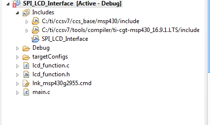

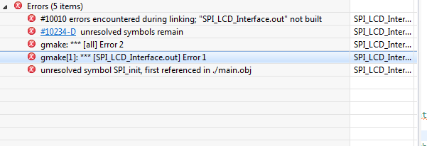

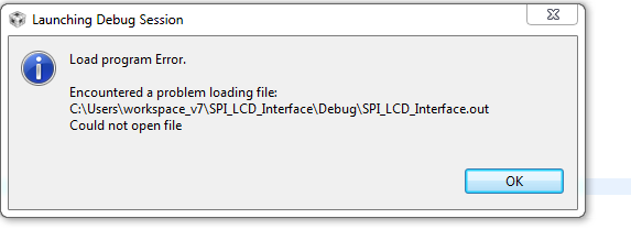

我已经为通过 SPI连接的MSP430 LCD编写了测试代码,但在尝试将代码刻录到MSP430时遇到了问题,这些图片显示了我遇到的错误,欢迎使用任何解决方案。

    好的,伙计们,我发现了问题,我用大写字母定义了一个函数,用小字母调用它,编译器不理解。顺便说一句,谢谢
