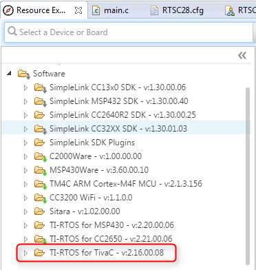

我从事过一个小型测试项目,在CCS 6.???下,TI RTOS在TIVA C系列器件上运行。 我现在已开始使用CCS 7.1 Tm0,安装时遇到了一些问题
我想问,CCS 7当前是否支持TI-RTOS?
    Rico,
    用于TM4C/TIVA的TI-RTOS在CCSv7的资源管理器中提供。  如果您打开资源资源管理器,它位于软件下。  然后,您可以选择下载并安装它。
    如果您已经安装了TI-RTOS,则可以转至Window -> Preferences (窗口->首选项)。  在树中选择Code Composer Studio ->产品。  如果指定安装路径,则CCS将能够发现该路径。
