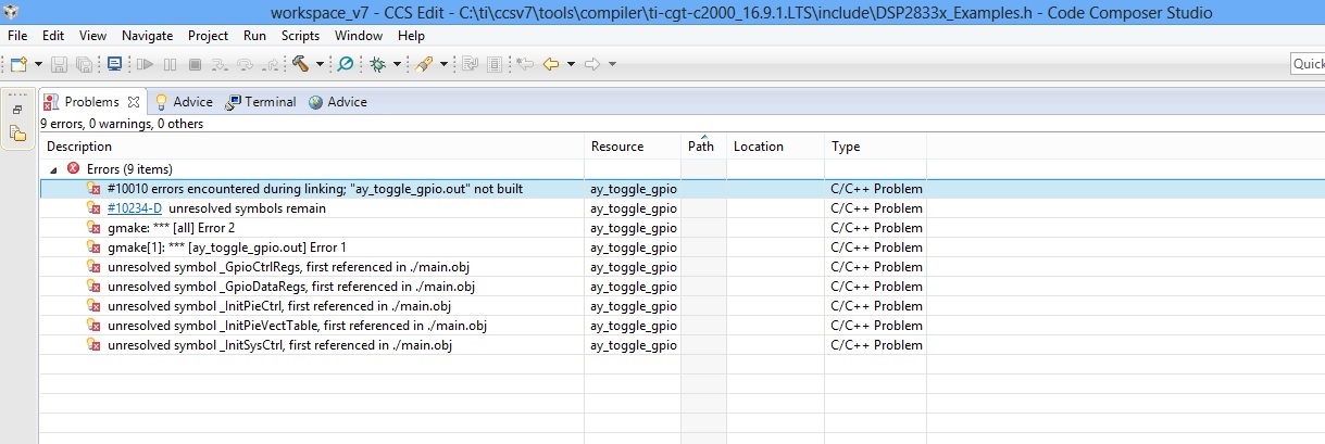

您好,
我们开发了代码并尝试运行代码。我们收到了附加错误。
请支持此问题。
    您是否尝试过在controlSUITE或C2000Ware中构建F2.8335万示例之一?
    这些始终是一个良好的起点-首先尝试一下。 顺便提一下,Blink例程就是这样-切换与F2.8335万板上的LED相关的特定I/O。
