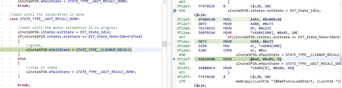

刚发现我的应用程序有问题,经过检查,编译器似乎在做一些非常奇怪的事情。
器件为TMS320F2.8069万F,编译器为CCSV 7.1 .0.0.0016万 上的16.9 .1.LTS。 -O = 2
请注意,我的-O = 2。  这是InstaSPIN所必需的。
因此,代码始终将此特定IF语句的值计算为true:
为了参考,枚举值为:
EST_State_Idle = 0x01;
EST_State_MotorIdentified = 0x0C;
变量 sInstaSPIN.sStates.estState位于0x0.0008万CB3 (即0x008C40 + 0x73)
我可以设置-O =0,应用程序逻辑工作正常。
任何帮助都将是非常好的,谢谢。
太棒了!
    编译器已将IF语句的两个分支转换为条件指令。 请注意两个MOVB说明中的"EQ"和"NEQ"。 CPU将执行这两个指令,但根据状态寄存器的值,它将放弃其中一个指令的效果。 在调试器中逐步执行时,两个指令看起来都在执行中。 这是否与您看到的内容相符? 除了调试器中的奇怪行为之外,程序结果是否存在其他问题?

    我想知道这是否更像是CCSV7问题而不是编译器问题?
    谢谢。
    嗯,我怀疑这是编译器的问题。  该代码非常简单。  一切都是可能的。  但编译器在类似的代码上进行了大量测试。  多年来,它一直以同样的方式处理这种代码,没有任何问题。
    可能是这样的情况,通过这些语句,u8Test2的值不在堆栈中,而是在寄存器中。  但调试器(CCS)会不断显示堆栈位置,而不是寄存器。  如果您在接近函数末尾时一直浏览代码,一切看起来是否合理?
    谢谢 ,此致,
    -George
    或暂时使其易变。
    您好,George,
    我在另一个TMS320项目中再次遇到这个问题。 我现在是100 % ,我确信它不是编译器,因为我们刚刚使用16.9 1对一个项目进行了重新鉴定,并且没有异常。
    我现在确定CCS的调试功能存在随机错误。
    我将关闭此问题,当我能够获得另一个良好的画面时,我将与CCS人员打开一个新问题。
