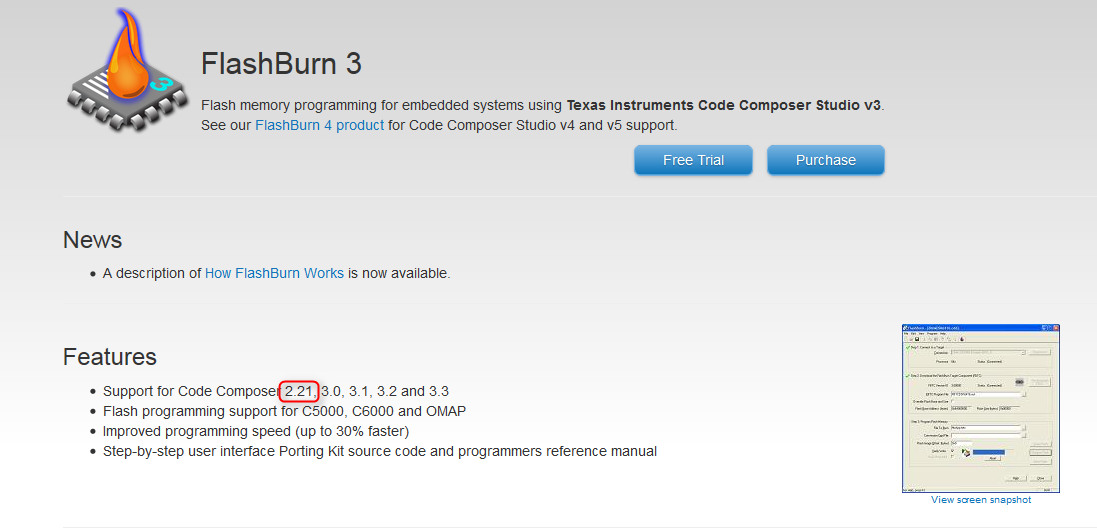

    您好Ki:
    我浏览了SDS网站并阅读了有关Flash Burn 3应用程序的信息。 此应用程序与Code Composer Studio v3兼容,我使用的是CCS v.2.21 ,请再次检查您所在位置的Flash Burn工具,该工具可与CCS v.2.21 一起使用。
    此致,
    Anuj
    Anuj Kumar 说:
    此应用程序与Code Composer Studio v3兼容,我正在使用CCS v 2.21
    FlashBurn 3支持2.21 :
    KI
    谢谢KI,
    我将继续使用Flash Burn 3。
    此致,
    Anuj
