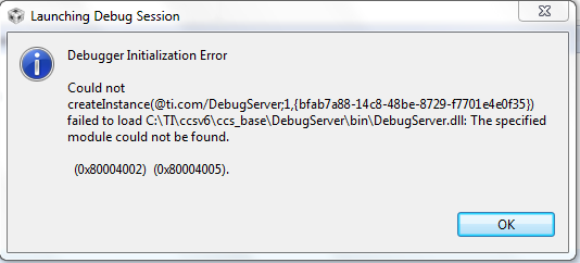

大家好,我是 CCS的新用户,但我已经将NetBeans与Microchip部件结合使用了。 我正在尝试运行调试器,但收到无法跟踪的错误消息。 从“调试/运行”菜单启动调试器后,出现一个错误对话框,告诉我找不到DebugServer.dll。 dll存在于 错误对话框中列出的目录中。 请参阅随附的调试日志和错误对话框的屏幕截图。 请指导我为什么找不到dll。 我正在运行CCS v 6.1 .2.0.0015万。 目标是Launchpad演示板上的CC3200。

    我收到一个错误对话框,告诉我找不到DebugServer.dll。 dll存在于 错误对话框中列出的目录中。
    如果  找不到DebugServer.dll的其中一个相关性,则可能会导致这些错误。 安装 /修复 Microsoft Visual C++再分发程序有时可以修复这些错误。 否则,可以使用Dependency Walker检查缺少 的相关性。 请参阅 调试器初始化错误
    此外,您使用的是哪个版本的Windows?

    感谢您的回复。 我运行的是Windows 7。 我确实下载了您提到的Dependency Walker,它显示了很多Windows 8的文件丢失,即使我在Windows 7上。 我下载了2015再分发包,但它没有什么区别。 然后我下载了CCSv7,现在一切似乎都很好,去看看。
