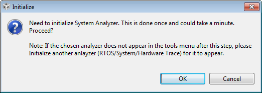

在最近对CCS 7.1 .0.0.0016万 进行更新后,我注意到调试透视图的“工具”菜单中的RTOS分析器项目没有以前的子项目。 相反,我必须单击RTOS Analyzer (RTOS分析仪),然后弹出消息,告诉我必须先启用分析仪(请参阅屏幕截图)。 每次启动调试会话时都会发生这种情况。 无需说这很烦人。 是否有办法默认启用分析仪? 实际上,我想在默认情况下启用的调试会话中打印日志,如果有方法可以这样做,我会感谢提示。

    是的,这是由于在CCSv7中选择了较新版本的Eclipse而发生的变化。 Eclipse中的新JavaScript分析器导致IDE在菜单像以前一样自动填充的情况下运行速度真的变慢,因此更改后只能在用户需要时初始化分析器工具。
    rrlagic 说:
    是否有方法默认启用分析仪?[/QUOT]
    很遗憾,目前还没有办法做到这一点。 每次新启动CCS时都需要完成初始化,(即)如果您只是终止调试会话并重新启动调试会话,则不需要重新初始化。 但是,如果关闭并重新启动CCS,则需要再次初始化。
    我们目前正在研究如何提高其可用性,并希望在以后的版本中做出一些改进。 感谢您的反馈。
