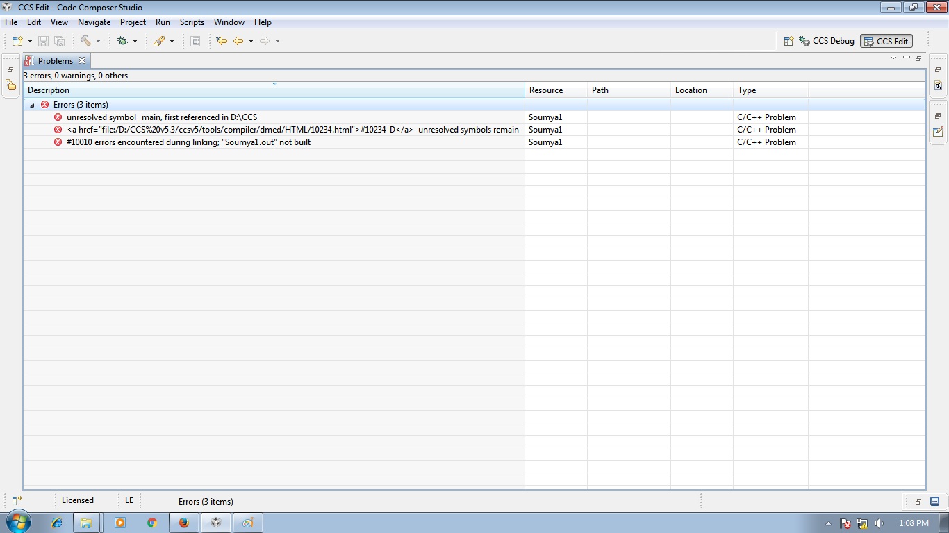

 我创建的Simulink模型仅包含输入,单位延迟和输出模型,当我为CCS模拟器构建模型时,不会创建".out"文件。
    您好,
    MathWorks代码生成工具和工作流仅创建C/C++代码。 您需要将该C/C++代码直接导入到您自己创建的CCS项目中;MathWorks不会为您创建该项目。 这适用于C6000,也适用于TI的所有其它MCU/DSP。 在大多数情况下,人们使用的是现有项目, 可以将MathWorks工具中算法的C代码放入其CCS项目中并运行该项目。如果您没有项目,您应该能够使用CCS中的示例项目并在那里工作。
    唯一的例外是R2017a和使用MathWorks C2000支持包(仅适用于C2000器件)。 通过此设置,我们可以创建CCS项目(用于CCSv5和CCSv6)。 这是一种特殊情况,仅适用于此特定工作流程。 如果您有C2000 CCS项目,您仍然可以像平常一样获取C代码并将其导入到该项目中(您不必使用我们生成的代码)
    -Brian
    我直接将该C/C++代码导入到我自己创建的CCS项目中...
    然后出现错误。

    您好,
    我没有看到任何明显的问题,但很难从2个映像中进行调试。 我会尝试使用一个示例CCS项目,该项目从那里工作和编辑,而不是从头开始新项目。 目前尚不清楚这是CCS导入问题还是MathWorks代码生成问题。 有关 代码生成方面的帮助,请联系MathWorks技术支持。
    -Brian
