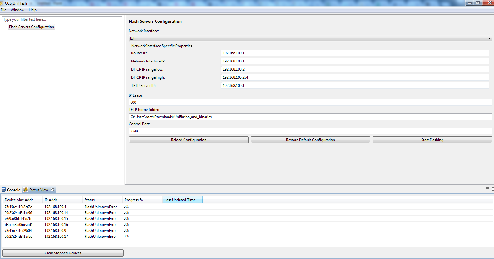

    您好,John:
    我尝试使用以太网电缆刷新IDK-AM4379板。
    我使用了中提到的以下过程
    processors.wiki.ti.com/.../Sitara_Uniflash_Quick_Start_Guide
    使用以太网快擦写主板
    要使用主机PC和目标板之间的以太网接口对板进行编程,将在两者之间建立专用网络。 主机PC在一个NIC (网络接口卡)上设置了静态IP地址,并连接到以太网交换机或直接连接到目标板。 不应使用分配IP地址的路由器,因为主机PC需要提供此地址才能启动目标板。
    做了所有事情后。 我收到以下错误,
    “状态”列中出现FlashUnknownError,进度为0 %。
    此致,
    Dhanya
    Dhanya
    能否提供IDK的控制台日志? 这将使我们更深入地了解问题,以便我们纠正问题。
    您好,
    请向我提供有关这方面的一些信息。 如果您需要更多信息,请告诉我。
    Dhanya
    我希望从目标获得控制台日志。 这可以通过Windows上的Teraterm或Linux上的Minicom来捕获。 它将提供有关设备如何尝试引导以及可能出现的问题的更多信息。
    uniflash中也有一些日志,这将非常有用。
