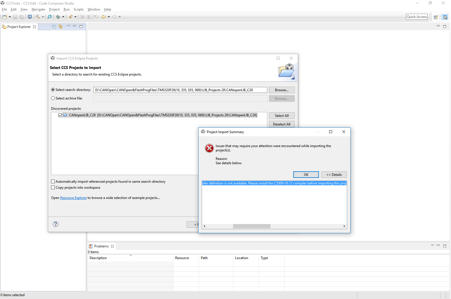

我是CCS7的新用户,之前使用过SSC5。 现在,我想根据CCS7更改我的同事项目中的内容。 我已安装CCS7,已更新并尝试导入项目。 我遇到了一个关于缺少compiller版本的错误:Project基于C2000 16.12 v。
好的,我去 了http://processors.wiki.ti.com/index.php/Compiler_Updates
但错误再次出现:它显示"已安装较新版本"!
现在我无法导入项目,因为它需要特定的编译器(但为什么?! 也许我想导入并选择另一个新编译器?!)
我无法安装特定的编译器16.12 ,因为我有一个新的编译器(可能是17.3)。

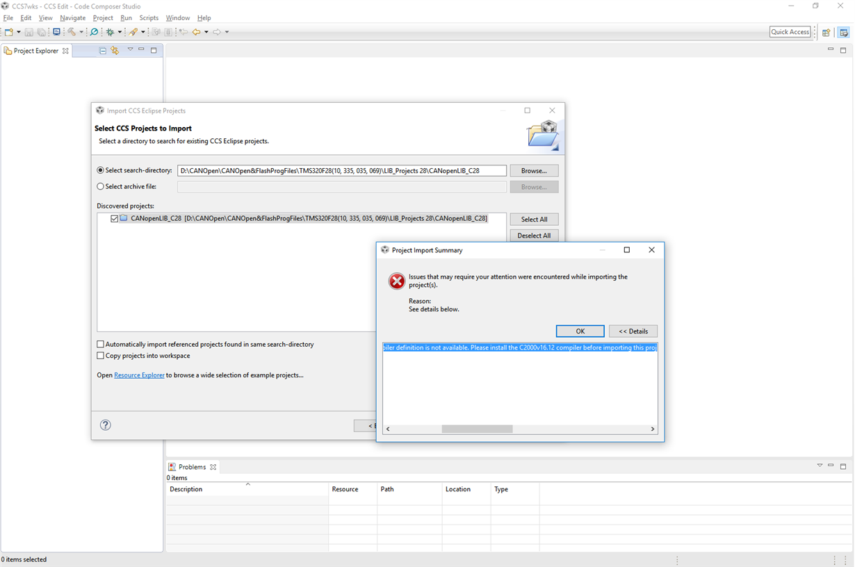

    运行时遇到的导入问题是CCS试图在导入时迁移项目以使用您拥有的编译器,但它不知道16.12 编译器的生成选项是什么,因此它无法执行迁移。
    将来,我们将提供所有已知的编译器编译定义,以便导入工具始终可以执行迁移,即使编译器未安装也是如此。

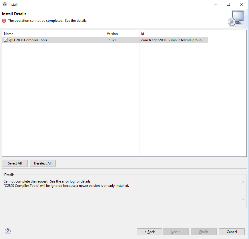

    似乎是哪个编译器版本的17.3 阻止了版本16的安装。 我试图重现一个问题。
    我卸载了16.12 版本并重新安装了17.3。
    CCS重新启动绑定到安装16.12 后,出现相同的问题“A newer version already installed”(已安装较新版本)。
    但是,当我删除17.3 时,我可以像以前一样正确安装16.12。
    此外, 在帮助-已安装的详细信息和菜单Windows-Preference-Code Composer Studio-buil-Compilers中,编译器之间存在一些差异。 在“已安装的详细信息”中,仅显示一个编译器, 而编译器同时显示的内容要多一些。
    感谢您的详细信息。 我想我明白了这个问题。 在第二次到最后一次捕获中,16.12 编译器将其功能名称显示为com.ti.CGT 2000.17
    它在功能名称中使用17,这可能会阻止17.3 安装,因为它具有相同的功能名称。 我会在我的最后做一些实验来确认。 这是我们包装中的一个错误。

    是2000.17 的,17.3 安装阻止了16.12 安装,因为它们都表示它们具有相同的功能com.ti.CGT..。 17.3 的版本比16.12 更新,因此更新管理器不允许安装它。 16.12 的功能名称为2000.16。
    对于我来说,安装16.12 并不会阻止17.3 安装,这是有意义的,因为17.3 的版本比16.12 更高。
