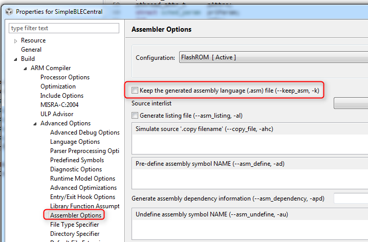

    大家好,
    您可能在v3中启用了编译器选项"-k"。 v7中存在相同的选项:
    KI
    谢谢KI
    遗憾的是,此开关会生成更多的.asm文件,每个文件都与.c源文件相关

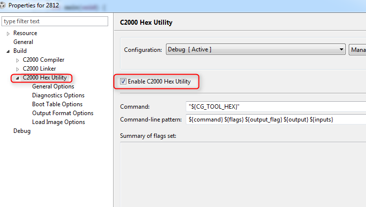

    我重新阅读您的原始帖子并看到:
    [报价用户="Walter Mei"]"FinalBuildCmd=hex2000 -q -m -romwidth16 -o MyModule.s MyModule.out "
    这称为C2000十六进制实用程序。 在v3中,您将其称为构建后步骤。 在v7中,该实用程序集成到项目生成系统中,因此您可以从项目属性对其进行配置:
    您可以使用该实用程序的选项配置romwidth,quiet mode,输出类型等
    KI

    最后,我找到了一种"可行"的方法
    我使用了"构建后步骤"功能,并获得了所需的功能
    再次感谢您的帮助
