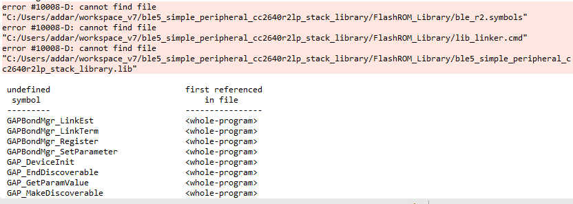

在BLE5堆栈示例中,在为simple_peripheral项目生成时,我收到以下错误。
我正在使用7.1 composer studio v.0.0 ,我不知道为什么会出现这种情况。 我尝试删除所有文件并重新安装,但遇到相同的错误。 为什么会发生这种情况?
    错误消息指出链接程序无法在该路径中找到这些文件。 您似乎正在构建示例项目的修改版本,是否正确? 我假定它是复制或修改的版本,因为项目和目录名称与开箱即用示例不同。
    在这种情况下,我建议将您的项目设置与开箱即用示例进行比较。 具体比较预构建步骤,因为我认为在预构建步骤中,文件ble_r2.symbols和lib_linker.cmd会复制到构建配置目录中。
    您好,AartiG:
    我使用的是开箱即用的相同版本,但问题是由于某种原因,应用程序的堆栈库未在构建设置中列为依赖项。 当我将堆栈库添加为依赖关系时,就完成了构建过程。
    感谢您的帮助!
