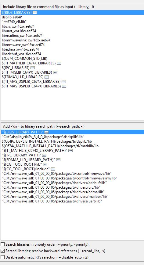

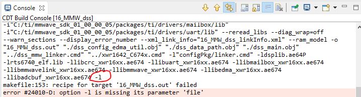

如下面的屏幕截图所示,您可以看到链接配置中还有一个附加的"-l"。 你能告诉我如何解决这个问题吗? 我的项目也在附件中。
我正在使用7.1 .0.0.0016万

"文件搜索路径"选项卡的快照

    文件搜索路径--library选项有一个类型:$(C64_common_std_LIB)。 请注意,使用的括号是(),而不是{}。
    我在--search_path下也看到了一些。
    感谢您的回复。
    您的建议有效。
    西宁
