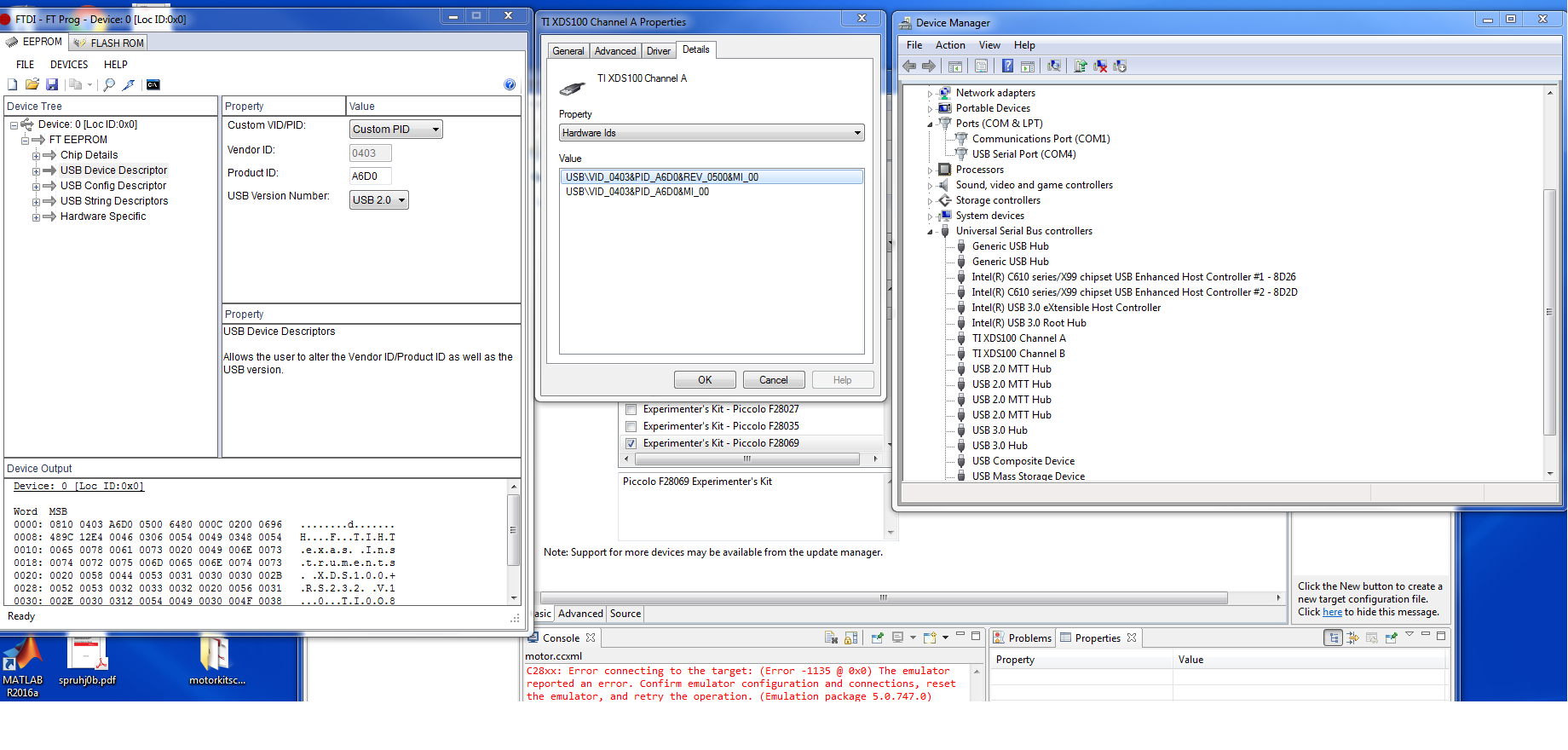

我买了新的主板并尝试连接它。 但连接时出现错误,如图所示:
连接到目标时出错:
(错误-1135 @ 0x0)
仿真器报告错误。 确认仿真器配置和连接,重置仿真器,然后重试此操作。
(仿真软件包5.0 .747.0)
和.CCXML显示如下。

如果有人给我一些修复错误的提示,我将不胜感激。
    您好,
    感谢您提供详细的帖子。 请在以下页面的5.13 部分查看此错误的解释:
    http://processors.wiki.ti.com/index.php/Debugging_JTAG_Connectivity_Problems
    我认为它适用于您的案例的亮点如下:
    page 说:
    如果使用隔离JTAG调试探头,则在目标板或器件断电时,可能会发生这两种情况。 在这种情况下,请确保系统中正确通电。
    如果套件的器件部分断电(如果套件具有隔离的JTAG),如果跳线设置禁用JTAG访问或引导模式设置为JTAG以外的任何设置,大多数F28x开发套件将返回0xFFFFFFFF。 请仔细查看套件的文档。
    [/引述]
    希望这能有所帮助,
    拉斐尔
    [报价用户="Yibin Zhang]我买了新的主板并尝试连接它。 但连接时出现错误,如图所示:[/QUOT]假设您使用的是LAUNCXL-F2.8069万M, S1上交换机的状态是什么?
    在 LAUNCHTXL-F2.8069万M 手册中:
    请记住,如果设备未处于仿真引导模式(TRST开关处于向上位置),调试器将不会连接。
