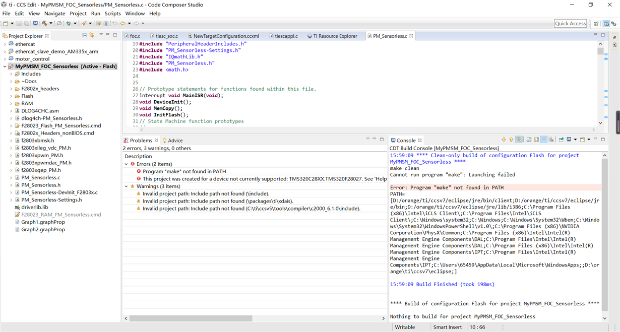

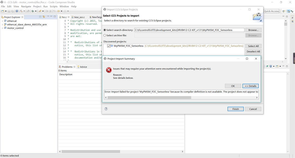

项目来自 https://e2e.ti.com/support/arm/sitara_arm/f/791/p/20.8345万/739157 ,73.9157万, 我的CCS版本是v7。我只能使用(file->从文件系统打开项目...)打开项目。不能使用(project->improt CCS项目)导入此项目。
    在安装CCS时,您是否安装了对C2000微处理器的支持? 测试此情况的一个快速方法是查看是否可以为F2.8027万创建新项目。
    如果您没有安装C2000支持,则可以再次运行CCS安装程序,并将其指向您的现有安装。 然后,您可以添加支持。
    此致,
