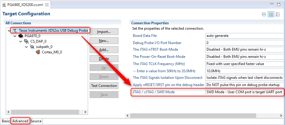

我最近将工具链从CCSv6升级到CCSv7。  我创建了一个新的PGA900项目并使用了默认配置。  在完成了一些有关包含的工作后,我能够在新项目中使用新的工具链将我的旧应用程序代码提供给编译器,但我无法连接调试器。  我收到的错误消息是:
CS_DAP_0:连接到目标时出错:(错误-1170 @ 0x0)无法访问DAP。 重置设备,然后重试此操作。 如果错误仍然存在,请确认配置,关闭电路板电源后重启,和/或尝试更可靠的JTAG设置(例如,Lower TCLK)。 (仿真软件包6.0 .576.0)
我尝试将JTAG速度从默认值10 MHz降低到1 MHz,但没有效果。
如果我打开PGA900.CCXML并尝试“测试连接”项目,我在输出日志的末尾得到以下错误消息:
——— [出现错误,此实用程序已中止]---------------
此错误由TI的USCIF驱动程序或实用程序生成。
值为'-230'(0xffffff1a)。
标题为'C_ERR_PATH_MEAS'。
解释如下:
JTAG IR和DR扫描路径的测量长度无效。
这表示链路延迟或扫描路径中存在错误。
[结束:Texas Instruments XDS2xx USB调试探头]
    您好,
    我发现了一个与您类似的情景。 然后,我发现默认的XDS200配置设置为JTAG,但它应该是SWD,如PGA970EVM用户指南第5章所示。
    http://www.ti.com/lit/ug/sldu017/sldu017.pdf
    因此,从目标配置文件中,单击“高级”选项卡,并将JTAG调试探测器模式设置为SWD:
    这应该可以解决问题。
    希望这能有所帮助,
    拉斐尔
    解决了问题,谢谢!
