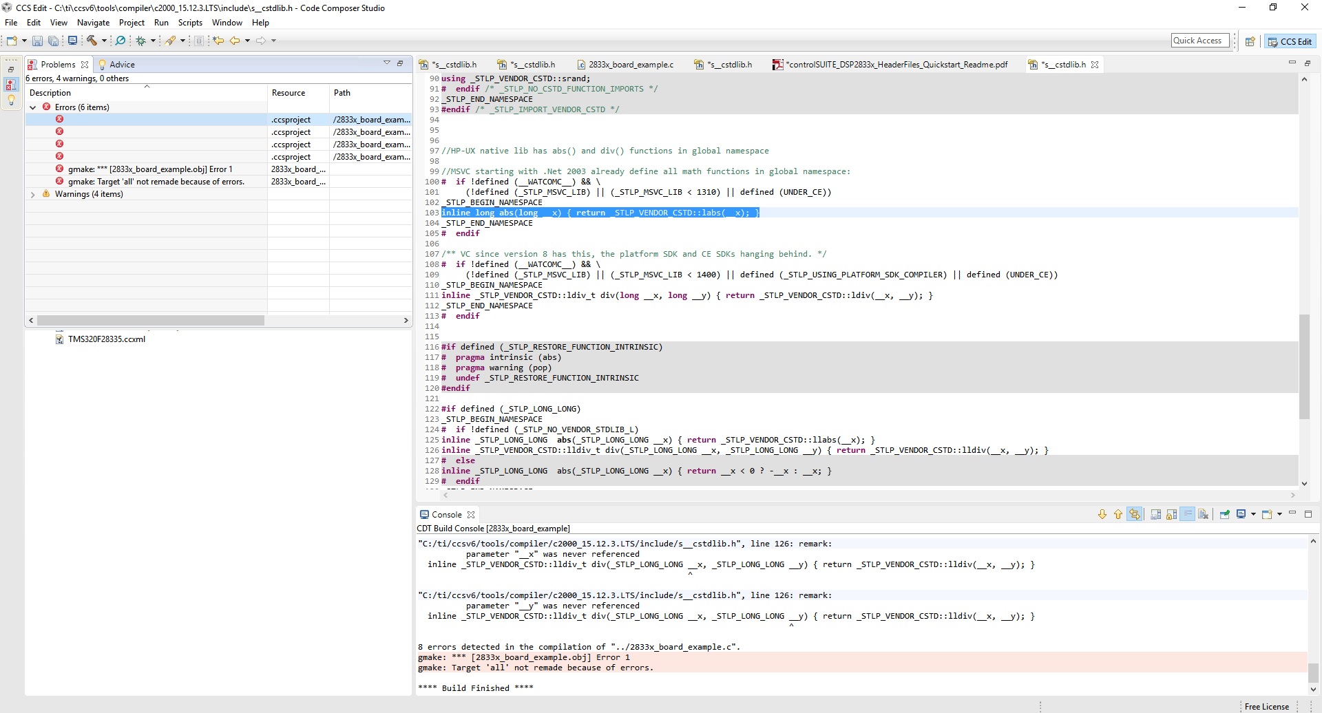

使用CCS 6.2 .0为TMS320F2.8335万构建项目时,我收到以下错误消息。 我附上了错误1指针的屏幕截图。 请建议解决方法。
编译"../2833x_board_example.c"时检测到8个错误。
gmake:***[2833x_board_example.obj]错误1
gmake:由于错误,目标'all'没有重制。
    Lakshmi,
    如果打开“问题”视图,您将能够看到实际的构建错误。 您在此屏幕上看到的gmake消息是一条通用消息,在构建失败时会显示。 可以通过转到"视图"菜单并选择"问题"来打开"问题"视图。

    John,
    请注意,我之前附加的屏幕截图是我单击错误描述时出现的窗口的屏幕截图。 为了清晰起见,我要附加另一个屏幕截图。 错误1指向s_cstdlib.h文件的第103行。
    Lakshmi。
    Lakshmi,
    您是否可以附加控制台中引用第103行的文本。 控制台中显示的2是第126行的备注。
    John
    John,
    请查找所附控制台的文本文件。
    e2e.ti.com/.../7510.Console.txt

    我已经导入了其中一个fastRTS示例,并设置了我的include路径和编译器以匹配您的。 我目前没有遇到任何错误。 是否可以获得您的项目?
    您可以通过右键单击项目并选择导出来导出项目。 然后在对话框中展开常规并选择存档文件。

    问题 是在C程序中包含C标准标头的C++变体,例如...
    #include <Cstring>
    正确的方法是包括C样式库头文件...
    #include <string.h>
    在论坛主题中可以找到更深入的解释
