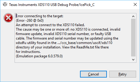

我有两个类似的主板CC2650 Launchpad,我想用Code Composer Studio上的两个不同项目对它们进行编程。
我将它们连接在一起,我想将项目A配置到第一个启动板,将项目B配置到第二个启动板。 在项目中,我尝试打开文件“targetConfigs\CC2650F128.CCXML”。 我在"高级设置"页面中单击了目标配置,然后进入此屏幕:
在此屏幕中,我尝试将调试探测器选项从"仅安装一个XDS110 "更改为"按序列号选择",但在本例中,此选项下面给出了另一个选项:
这两个板具有以下ID: "XDS-L100.1299万"和"XDS-L100.0383万"。 我尝试通过连接两个主板来输入其中一个,但CCS而不是刻录给出了以下错误信息:
如何选择所需的主板? 如果 不是这些ID,必须在字段“--输入序列号”中输入什么内容?
    您好,
    您的方法应该有效。 我能看到您的'xdsdfu -e'输出吗?
    KI
