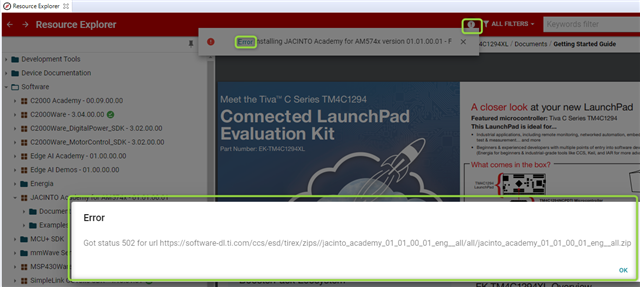

 由于   Code Composer 是一个旧的不安全的旧浏览器、因此与之合作的公司防火墙阻止了该下载请求。   已经将    Eclipse 设置中的 Web 浏览器更改为外部 铬合金(我现在正在使用它)   是否需要  执行 任何其他更改、因为  请求 仍被阻止?
    Phillip、您好!
    您何时才会遇到此问题? 我假设您正在尝试从 CCS 内的 Resource Explorer 下载软件包。 是这样吗?
    出现问题时,是否出现任何错误信息? 如果正在使用 Resource Explorer、则您应该能够在下载状态消息中看到更多详细信息:

    该错误附带来自公司代理的 html 回复。
    如果复制此 html 内容并将其粘贴到文件中、以便我的浏览器可以对其进行解释。 我可以从这些信息中获取的信息。
    翻译成英文:根据您组织的访问策略、您的浏览器的请求已被阻止。 由于潜在的安全风险、不允许使用此浏览器。
    我已更改此设置:
    感谢您提供更多详细信息。 我正在将此问题上报给 Resource Explorer 团队。 我将在获得更新时在此处提供更新
    同时、我尝试手动安装 C2000ware 和其他附件。 我 按照以下指南将其添加到 CCS 中: https://software-dl.ti.com/ccs/esd/documents/ccs_product-installation-selection.html。  但是、如果我尝试 开始执行 empty_SysConfig、CCS 仍然无法检测 C2000 Ware 、即使我可以在 Preferences -> Products 中看到它们:

    我检查了该文件并正确命名了该文件、CCS 也在检测 C2000Ware (仅在  Preferences -> Products 中) 、但如果我想使用安装、例如生成空的 SysConfig、CSS 希望再次下载 C2000 Ware。 在 Resource Explorer 中的 C2000Ware 后面也应有一个复选标记、但情况并非如此。
    当 C2000Ware 未安装在 Resource Explorer 软件包的默认位置时、Resource Explorer 似乎存在各种问题。 是否可以尝试重新安装软件包 并将安装目录指定为 C:\TI?

    我怀疑 Resource Explorer 无法为独立安装的软件包下载一些额外的元数据可能会出现问题。 也许您可以 手动导入示例。 由此给您带来的不便、我深表歉意。   对于从 Resource Explorer 下载软件包的原始问题、最终可能是安全策略问题 我们正在调查。
    [引用 userid="2210" URL"~/support/tools/code-composer-studio-group/ccs/f/code-composer-studio-forum/1037180/code-compoer-studio-company-firewall-blocks-download-request-from-code-composer/3838082 #3838082"]我怀疑 Resource Explorer 可能会出现问题,无法为单独安装的软件包下载一些额外的元数据。
    这种情况很可能出现。 从 Resource Explorer 下载的原始问题可能也会影响这一点。
    您是否能够检查和下载 CCS 更新? Eclipse 市场是否适合您?
    我可以更新 CSS、我可以安装代码生成编译器工具、我可以使用 Eclipse Marketplace、但只能下载资源浏览器不起作用
    CCS 本身访问互联网时没有问题。 这显然是您的 IT 策略和 CCS 使用的 jxbrowser/chromium 浏览器下载请求的问题。 我假设您的 IT 部门不接受浏览器、至少没有任何下载请求。 我不确定让 CCS 使用外部浏览器的权变措施是否适用于 Resource Explorer。 我正在尝试获取一些答案。 很抱歉耽误你的时间
    是否有关于此问题的任何更新?
    工程人员认为、由于下载来自桌面(通过 CCS 中的云代理)、因此您 的公司 的防病毒/防火墙可能会阻止来自 node.js 的请求。 您能否检查情况是否如此?
    就是这样。 回复来自我的旧公司 的代理。 它还指出、由于来自传统浏览器、它会阻止请求。 这就是 为什么要在 CSS Desktop 中使用外部浏览器的原因
    我不确定我们是否有好的权变措施。 配置为使用外部浏览器只适用于我认为对 Resource Explorer 问题没有帮助的 Web 链接。 在这种情况下、您的 IT 是否可以例外?
