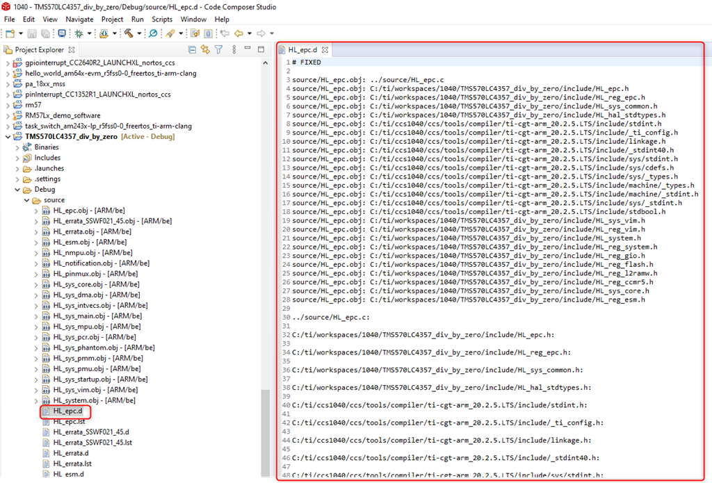

我尝试使用 CCS 编译建立连续集成、并在 Polyspace 中进行静态分析。
现在、我正在寻找一种方法来解压 CLI (命令行界面)在 CCS 项目中添加的源文件列表和包含文件夹。
    CCS 工程 CLI 中没有此类命令。 但是、生成的*。d 文件应包含您所需的所有信息。 每个编译的源文件应有一个*。d 文件。 .d 文件将列出该源文件的所有文件依赖项。
