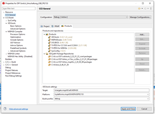

我无法消除3个"gmake"错误。 我正在使用 CCS 版本:10.3.1.00003。
控制台的内容如下:
****项目 DIP-Switch_Umschaltung_USB_FR2153的配置调试构建****
"C:\\ti\\ccs1031\\ccs\\utils\\bin\\gmake"-k -j 8 all -O
构建文件:"../msp430_driverlib_2_91_13_01/packages/ti/mcu/msp430/driverlib/product/package/build.cfg"
调用:XDCtools
"c:/ti/ccs1031/xdctools_3_32_01_22_core/xs "--xdcpath="C:/ti/ccs1031/xdctools_3_32_01_22_core/packages;C:/ti/ccs1031/tirtos_cc13xx_cc26xx_2_21_01_08/packages;C:/ti/ccs1031/tirtos_msp43x_2_20_00_06/packages;C:/ti/bios_6_46_01_38;" xdc.tools.configuro configPkg -t ti.targets.msp430.elf.msp430 -p ti.platforms.msp430:MSP430FR2153 -r debug -c "C:/ti/ccs1031/ccs/tools/compiler/ti-cgt-msp430_20.2.4.LTS "../msp430_driverlib_2_91_13_01/packages/ddriverlib/mcu/packages/ddriverlib/product/cfg/mcu/buildc/product/cfg/driverlib/dc/product/cfg/mcu/cfg/dc/product/cfg/dc/product/dc/product/
MSP430_driverlib_2_91_13_01/packages/ti/mcu/msp430/driverlib/product/packages/subdir_rules.mk:12:目标'Build-1646006463-InProc 的配方失败
JS:"c:/ti/ccs1031/xdctools_3_32_01_22_core/packages/xdc/tools/Cmdr.xs、第52行:错误:xdc.tools.configuro:错误:找不到平台包'ti.platforms.msp430'。 TI 平台不再作为 XDCtools (C:\ti\ccs1031\xdctools_3_32_01_22_core)的一部分提供。 请确保您使用的是3.30之前版本的 XDCtools、或者您添加了一个包含您的平台支持的产品、路径为"C:/ti/ccs1031/xdctools_3_32_01_22_core/packages;C:/ti/ccs1031/tirtos_cc13xx_cc26xx_2_21_01_08/packages;C:/ti/ccs1031/tirtos_msp43x_2_20_00_06/packages;C:/ti/bios_6_46_01_38;C:\ti\ccs1031\xdctools_3_32_01_22_core/packages。 检查此路径是否为包含必要平台支持的目录命名,以及平台名称是否拼写正确。
拾取_java_options:-Xmx512m -Xms8m
gmaking[1]:***[Build-1646006463-InProC]错误1.
gmake:***[Build-1646006463]错误2.
MSP430_driverlib_2_91_13_01/packages/ti/mcu/msp430/driverlib/product/packages/subdir_rules.mk:9:目标'build-16460064663'的配方失败
gmake:目标"全部"不会由于错误而重新生成。
****构建完成****
这是我的错误的描述。
它看起来像是 XDC 工具的问题。 下面是我的项目属性的屏幕截图:
希望有人能帮我。
谢谢。
    尊敬的 Alina:
     看起来 ti.platforms.msp430不包含在路径中。 我将需要进一步调查以查看它是否包含 在 C:/ti/ccs1031/tirtos_msp43x_2_20_00_06/packages 中、因为这将成为包含 MSP430平台的场所。 如果您尚未解决 问题、我将搜索并在星期四返回给您。 如果您可以在机器上找到 ti.platforms.msp430、请将其添加到路径中、这样可以解决您的问题。
    Luke
    您好、Luke、
    感谢您的提示。 我通过安装新版本的 MSP430ware 解决了这个问题。 以便知道路径是否正常工作。
    Alina
