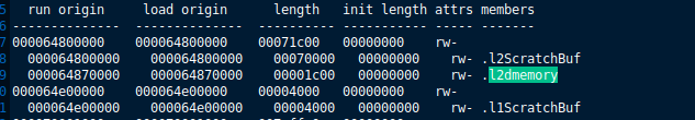

据说、如果我们要在  MMALIB_FUNCTION_OPENized 模式下使用 MMALIB_LINALG_matrixTranspose、则必须在链接器文件中设置 l2dmemory 段。
我在  TIDL 定制层中使用了 MMALIB_LINALG_matrixTranspose、
我在 linker_dsp.cmd 中添加以下行:
.l2dmemory       > L2SRAM
此外、我设置 L2SRAM len = 0x78000  (448KB+32KB)
我在 tidl_tb.c:cSL_c7xSetL2CacheSize (1)中设置 L2缓存大小= 32KB。
当我在 EVM 中测试 tidl_TB 时、 MMALIB_LINALG_matrixTranspose 会给出错误的结果、C71卡在下一实例的测试中。

    下面显示 了映射文件中.l2dmemory 或 MMALIB_LINALG_matrixTranspose_i32s_o32s_IdentityBlock 的地址。
