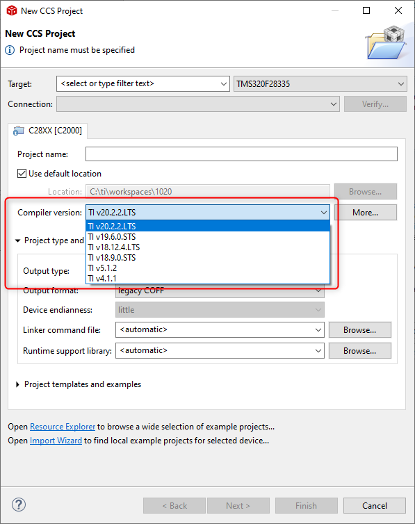

    查看我的 CCS 10.2.0安装。 我只有7个版本的 C2000编译器:
    在 PC 上安装编译器后、CCS 可以发现它

    您可以将路径"C:\ti\ccs1000\ccs\tools\compiler"添加到您的 CCS 10.2.0编译器工具发现路径中、CCS 10.2.0将能够发现并选取其中的所有编译器。
    我刚才确认、当编译器下载并安装在 CCS 之外时、它确实起作用。 一切都很好。
    该网页误导了您、因为它告诉您卸载-无需从 CCS 卸载任何内容、只需在 CCS 之外安装另一个版本、就会发现它、并且所有版本都可用。
