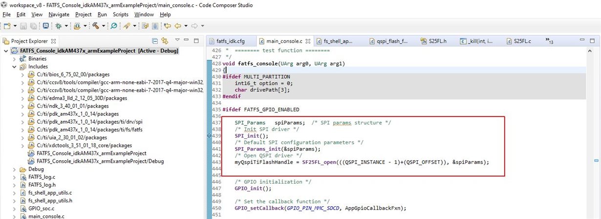

我正在使用 CCS 8.3.0.9运行 Processor SDK RTOS AM437x v5.3.0.7版本的"FATFS_Console_idkAM437x_armExampleProject"。 该代码在 AM437x IDK 板上运行。
我的计划是编写一个自己的“QSPI 闪存准备”工具,此工具应打开位于 SD 卡上的文件并将其复制到 QSPI 闪存(在我的情况下,该文件将是 QSPI 次级引导加载程序(SBL))。 之后、我想移除 SD 卡、并看到 ROM 引导加载程序(RBL)正在在下一个下电上电时加载 QSPI SBL。
这意味着,我想将两个示例项目“FATFS_Console_idkAM437x_armExampleProject”和“QSPI_BasicExample_idkAM437x_armExampleProject”相结合。
我执行了以下操作:
步骤1.
我以"FATFS_Console_idkAM437x_armExampleProject"为基础、并在配置文件中加载了 SPI 包。
步骤2.
我向"QSPI_BasicExample_idkAM437x_armExampleProject"内的 include 目录添加了"ti/drv/spi"路径。
步骤3.
我将第一个极简代码从“QSPI_BasicExample_idkAM437x_armExampleProject”复制到“FATFS_Console_idkAM437x_armExampleProject”。
当我现在调用函数 SF25FL_open 时、我在驱动程序的较深位置得到一个异常(我假设在 CSL 内部、但我需要深入探究一下)。
我看不到这两个示例项目之间的任何其他显著差异。 如果我错过了什么、您能告诉我吗?

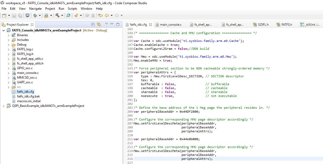

    非常感谢。 由于您的建议、我取得了一些进展。 正如您所说的、XDC 配置文件中确实缺少一些内容。 现在、我能够访问 QSPI 闪存、但 FAT 文件访问函数会崩溃、并出现相同类型的错误。 让我解释一下...
    在"FATFS_Console_idkAM437x_armExampleProject"的 XDC 配置文件的末尾、您将看到以下行:
    我已确定"QSPI_BasicExample_idkAM437x_armExampleProject"的 XDC 配置文件中还有其他行、我只将这些行复制到 FAT 示例项目(请参阅下图中的红色矩形)。 我必须承认、我不知道这些指令的含义。
    尽管如此、从现在起、我可以通过 TI 的 QSPI NOR 闪存驱动程序访问自己的写入函数、从 QSPI 闪存中读取有意义的数据(我用贪婪的矩形突出显示它们) 但是、当我调用诸如"FSShellAppUtilsFrmtPath"之类的文件访问函数时、软件现在崩溃(请参阅下图中的红色矩形)。 崩溃几乎与我最初报告的情况相同。
    因此、将指令从 QSPI 复制到 FAT XDC 配置文件可修复 QSPI 闪存访问、但会中断 FAT 函数调用。
    我的问题是:
    1)位于 XDC 配置文件底部的行(函数调用 Mmu.setFirstLevelDescMeta)的含义是什么?
    2) 2)我如何实现这一目标、即在同一个项目中、我可以访问 NOR 闪存驱动程序函数、也可以并行访问文件访问驱动程序函数?
    Inno
    您好 Inno、
    Mmu.setFirstLevelDescMeta ()来自内存管理单元。 请参阅  /docs/cdoc/ti/sysbios/family/arm/a8/Mmu.html 了解详情。
    您遇到的崩溃问题很可能是由两个示例项目中的 MMU 配置冲突引起的。 您可能还需要查看此主题、该主题对 MMU 的使用有一些很好的解释: https://e2e.ti.com/support/processors/f/791/t/908657。
