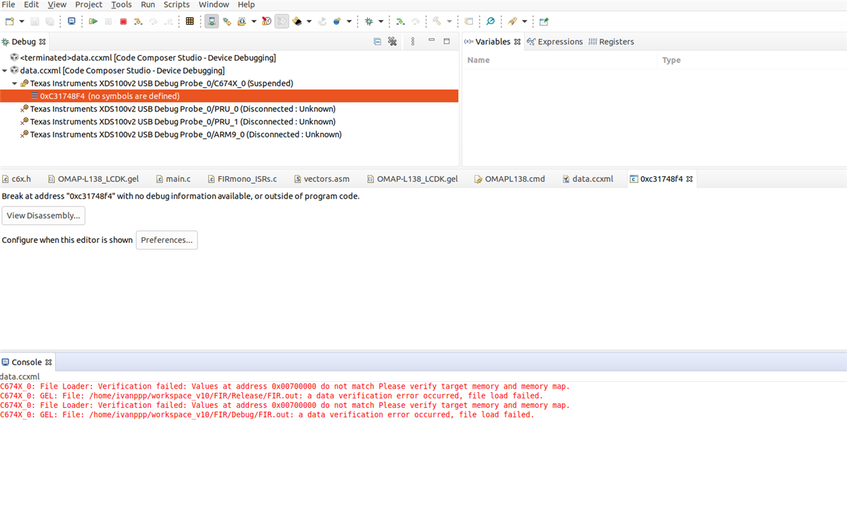

由于 以下错误、我无法刷写 OMAPL138的发布版本或调试版本:
CCS 版本:10.2.0.00009
C674x_0:文件加载器:验证失败:地址0x00700000处的值不匹配请验证目标存储器和存储器映射。
C674x_0:GEL:文件:/home/ivanppp/workspace_v10/FIR/Release/FIR.out:发生数据验证错误、文件加载失败。
C674x_0:GEL:文件:/home/ivanppp/workspace_v10/FIR/Debug/FIR.out:发生数据验证错误、文件加载失败。

    不、这不是问题。 您已从右侧链接下载。 您输入的器件型号链接至 https://www.ti.com/tool/LINUXSDK-OMAPL138 、这是一个非常旧的版本、不应使用。
    您尝试加载的二进制文件是由您构建的还是由处理器 SDK 构建的? 该错误消息告诉我、您正在尝试加载到 DSP L2 ROM 中、该 ROM 用于引导目的、无法使用应用程序代码进行编程。 请参阅 OMAP-L138数据表的第3.5节"存储器映射概要"。

    您好、Ivan、
    问题是您尝试将代码加载到 DSP L2ROM (0x700000)中。 我从您共享的内容中查看了存储器映射文件 FIR_Filter1\Debug\FIR_Filter1.map、并看到了以下内容:
    DSPL2ROM 00700000 00100000 00000220 000ffde0 RWIX
    这意味着链接器会将一些代码分配到该区域中、不应允许这样做。 然后、我查看了链接器命令文件 OMAPL138.cmd、该文件具有以下内容:
    DSPL2ROM O = 0x00700000 l = 0x00100000 // 1MB L2 DSP 本地 ROM */
    我还在 vectors.asm 中看到了这一行:
    .sect "向量"
    但是、我在链接器命令文件中看不到段"矢量"的放置规则。 因此、默认情况下、链接器会将"矢量"放入 DSPL2ROM 中。 因此、要解决此问题、您需要将段"矢量"的放置规则添加到链接器命令文件中、例如、将以下行添加到段末尾:
    "矢量" > SHRAM
    这将解决您的问题。 请检查.map 文件并确保未使用 DSPL2ROM。 此外、您可能希望从链接器命令文件中删除 DSPL2ROM、因为应用程序不应访问此区域。

    您好、 Jianzhong、
    感谢您的回复。 我的问题现已解决。
