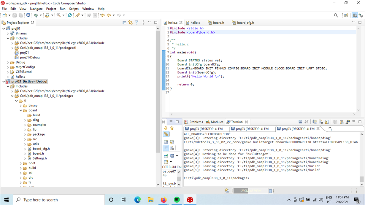

我已经在这里提出了一个关于这个问题的问题,我认为它解决了这个问题,但它没有解决。 当尝试使用 board.h 来配置外设时、我遇到链接错误(未解析的符号...)、因此我在这里询问要执行什么操作、您告诉我看到另一个具有相同问题的链接、只需访问 board.h 上的一些已定义变量即可。 但是、当我使用函数时、它会给我提供相同的错误。 所以我一直在链接它所要求的内容、但它总是要求我提供更多的库。 我在下面的图片中展示了发生的情况:
我到达了一个位置、找不到链接文件中缺少的内容。 请帮我、我已经处理这个问题了很长时间、我需要继续处理这个问题。

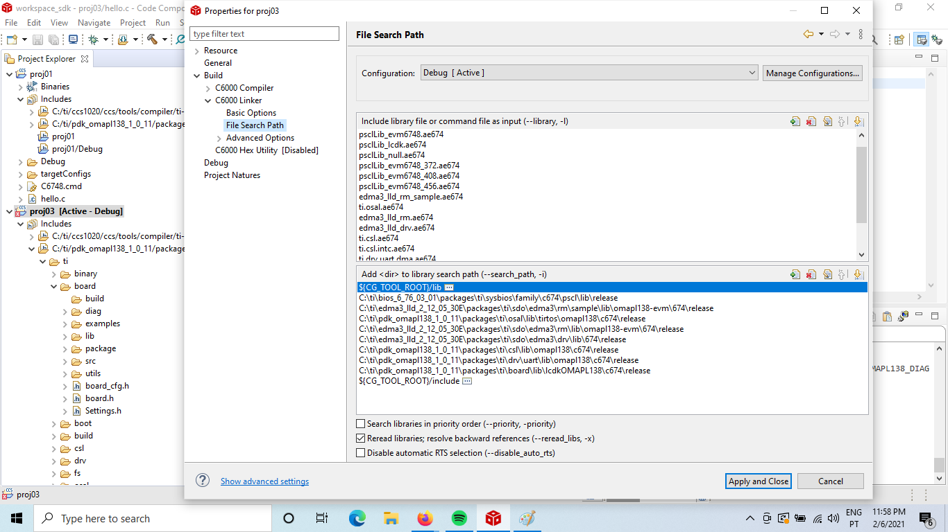

    感谢您的回答。 我在使用这些命令生成示例之前已经尝试过、但在执行此操作时、它不会创建任何文件夹"myexamples"、并且我尝试重新安装 SDK、但没有任何变化。 然后我创建了 rtsc 项目,并在链接过程中使用了.cfg 文件,就像它在您将我重定向到的帖子中出现的一样,但仍然有一个未解析的符号仍为:GPIO_V0_config()
    我使用的是 lcdk C6748 、并用作平台 ti.platform.evmOMPL138。 这是否有任何问题?
    我可以使用 board.h 上的 funciona、但不能使用 Inês um gpio.h
    *我可以使用 board.h 中存在的函数,但不能使用 GPIO.h 中存在的函数。我是否可以使用任何封装来解析符号 GPIO_V0_CONFIG?

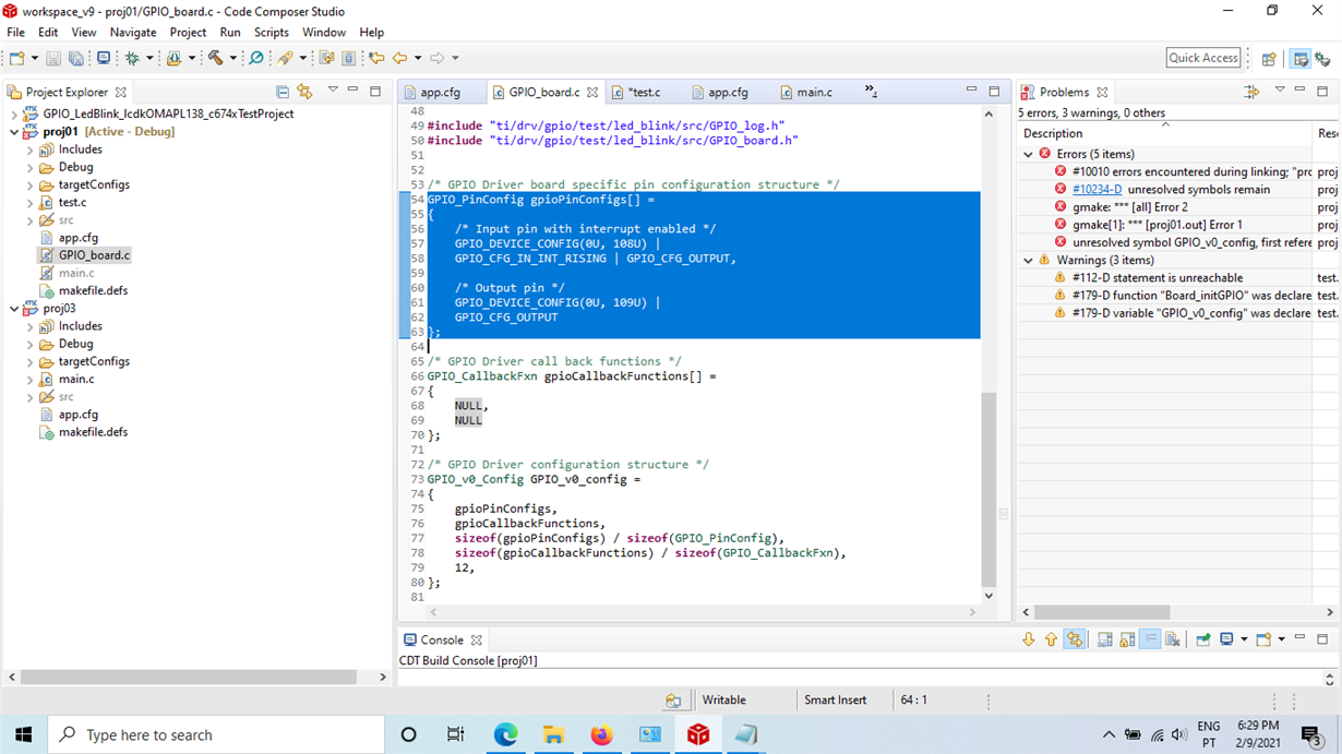

    对于与 GPIO_V0_config 相关的另一个问题、它在 C:\ti\pdk_omapl138_1_0_11\packages/ti\drv\gpio\test\led_blink\omapl138\gpio_board.c 中定义 如果您可以创建示例项目、则可以查看项目 GPIO_LedBlink_lcdkOMAPL138_armTestProject 以供参考。

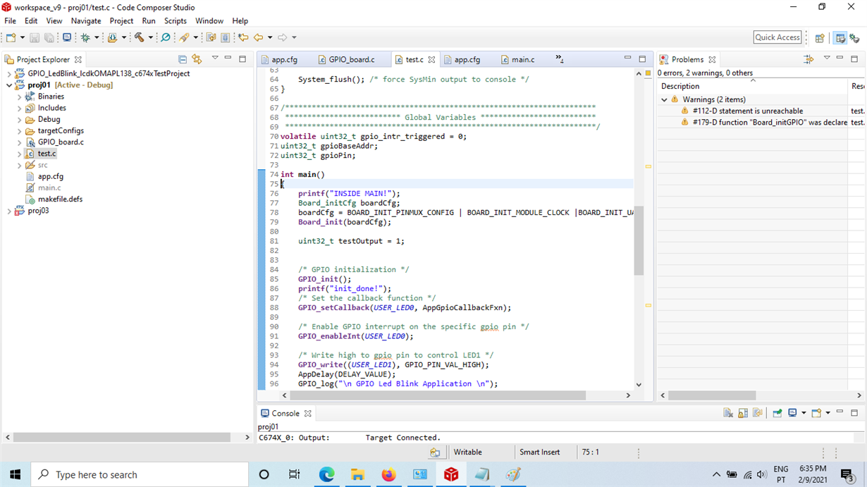

    如果我使用 GPIO 示例上的 GPIO_board.c、我没有此类错误、但我看不到代码上出现的任何消息、例如 printf 和 UART 消息、LED 甚至不会切换。
    当我运行它时、您可以看到没有任何反应、甚至不会出现"inside main (内部主函数)"。

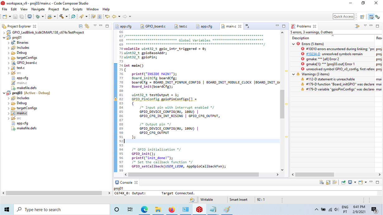

    如果我尝试声明主电源内部的 GPIO_PinConfig、我会得到未解析的符号。
    如果你能帮助我,我会非常感激!
    您好 Afonso、
    您需要将 GPIO_V0_CONFIG 定义为 GPIO 驱动程序所需的全局变量。 您可以创建一个类似于 C:\ti\pdk_omapl138_1_0_11\packages/ti\drv\gpio\test\led_blink\omapl138\gpio_board.c 的单独文件、并在该文件中定义您的 GPIO 配置。
    _________
    好的、我现在明白了。 非常感谢。
    但知道当我使用 while (1){}进行循环以切换 LED 时、系统根本没有响应。 如果我没有收到消息、它不执行任何操作。 有什么想法吗?
    您好 Afonso、
    请首先尝试示例项目 GPIO_LedBlink_lcdkOMAPL138_armTestProject。 一旦它在您的设置上运行、您就可以修改它或在其基础上构建应用程序。
