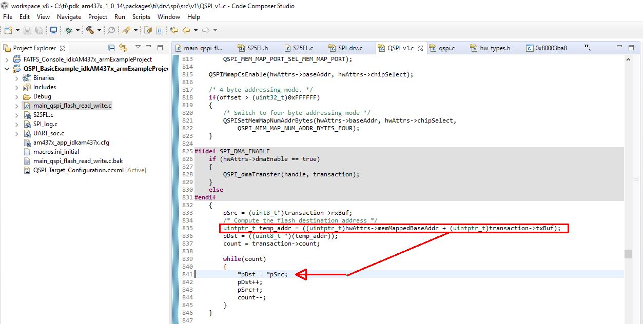

我使用 CCS 8.3.0.9在 Processor SDK RTOS AM437x v5.3.0.7版本中运行"QSPI_BasicExample_idkAM437x_armExampleProject"。 该代码在 AM437x IDK 板上运行。 此 IDK 具有一个板载 QSPI 闪存、其中包含1024块64[KB]存储器。
我将示例代码扩展了一个位、以检查是否可以访问所有 QSPI 存储器块(从0...1023开始)。 请查看红色矩形内的以下代码:
如果我为 QSPI 块272调用"SPI_READ_WRITE ()"函数、代码似乎会崩溃、请参阅上面和下图中的红色箭头:
我将在明天努力接近根本原因。 您是否可以快速检查您的侧是否看到相同的行为?
Inno

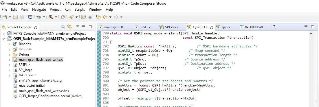

    大家好、我更深入地了解了一个爬虫程序。 这是软件崩溃的函数:
    在"QSPI_mmap_mode_write_v1"中、这是导致崩溃的代码:
    它看起来与"temp_addr"变量的计算有关、因为"*pDst"显然指向禁止的地址。
    Inno
    PS:即使访问块16也不能用于我:
    RetVal = SPI_READ_WRITE (flashHandle、16、transferLength);
