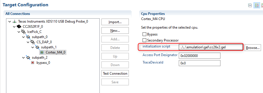

我在调试/刷写代码时遇到如下错误:
请帮我解决该错误。
注意:我今天早上没有收到此错误。 它在使用 Uniflash 工具刷写代码的几个周期后开始出现。
提前感谢、
Srinivasan
    这是一个相当常见的误差、具有各种潜在的根本原因。 有关该错误的更多详细信息、请访问以下链接:
    https://software-dl.ti.com/ccs/esd/documents/ccs_debugging_jtag_connectivity_issues.html#a-router-subpath-cannot-be-accessed
    对于 simplelink 器件、批量擦除通常会有所帮助。 您可以从 CCS 或 UniFlash 执行此操作。
    Ki
    我们尝试从 Uniflash 进行整体擦除、方法是选择擦除闪存选项、同时点击脚本列表"CCS 中没有可用的脚本"。
    即使使用 Uniflash、我们也无法擦除闪存。 在 Uniflash 中也可以看到相同的错误。
    您能就此提出什么建议吗?
    提前感谢、
    Srinivasan
    [引用 user="Srinivasan Chakravarthy1"]单击脚本会列出 CCS 中的"无可用脚本"。
    是否指定了 cc26x2.gel 初始化脚本?
