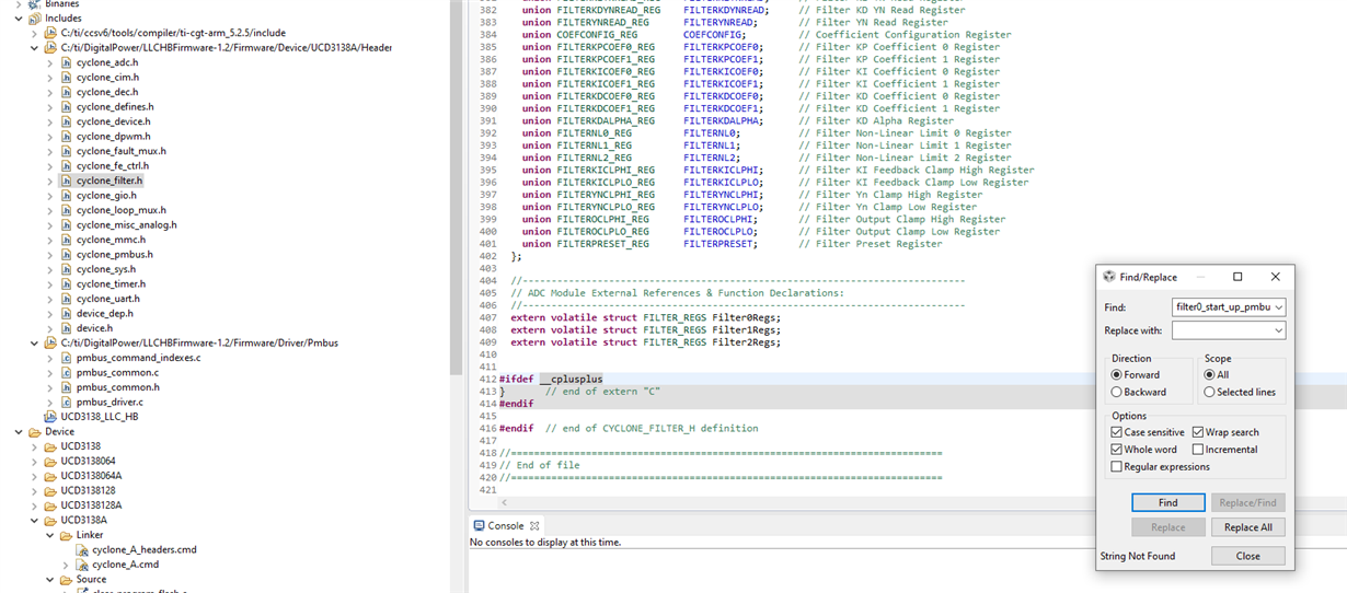

  4. 我尝试在 这里为恒流环路的不同启动系数添加额外的 filter_PMBus_regs、但我无法找到这些变量的定义位置、无法在同一位置定义所有变量并使其正常工作。
    extern filter_PMBus_regs filter0_PMBus_regs;
    extern filter_PMBus_regs filter0_start_up_PMBus_regs;
    extern filter_PMBus_regs filter0_CP_PMBus_regs;
    extern filter_PMBus_regs filter1_PMBus_regs;
    extern filter_PMBus_regs * filter_destination;
    它显示它们是 extern 变量、但它们是在哪里定义的?

    这些定义将特定于器件、因此它们将位于"/device/UCD3138A/header "文件夹中的 cyclone_filter.h 文件中。

    4.我觉得我误解了你的问题。 您是否正在尝试更改滤波器参数? 例如、"filter0_start_up_PMBus_regs"在 configuration_functions.c 中进行配置 请告诉我、这是否仍不是您想要的。

    4.我认为您描述的内容应该已经在"standard_interrupt.c"中的状态机中的 EVM 代码中实现。
    在函数"transition to _didle_state (void)"中、滤波器初始化为"filter0_start_up_PMBus_regs"、然后在函数"CPCC_Adjustment (void)"中、根据电源状态切换到"filter0_PMBus_regs"或"filter0_PMBus_regs"。
    "filter0_start_up_PMBus_regs"在函数"restore_default_all (void)"中的"store_restore_functions.c"中初始化为"filter0_start_up_PMBus_regs_ptr =&filter0_start_up_PMBus_regs_constants;"。
    在"constants.c"中将"filter0_start_up_PMBus_regs_constants"初始化为"volatile const filter_PMBus_regs filter0_start_up_PMBus_regs_constants = default_filter_0_start_up_PMBus_regs;"。
    在"PMBus_topology.h"中定义了 DEFAULT_FILTER_0_START_UP_PMBus_regs
    如果您尝试具有两个不同的启动系数、则可能必须修改状态机。

    感谢您的回复。 我希望为恒流环路使用不同的 filter_1_startup_PMBus_regs。
    我重新读取代码并找到用于的 extern 变量
    #ifdef main //如果它是主例程
    #define extern //如果它不是 extern,那么将它定义为无
    #else //如果它不是主例程
    #define extern extern //如果它是 extern
    #endif
    我看到 main 是在 main.c 中定义的、因此 extern 为空。 我对以下声明感到困惑:
    我认为该变量是在代码中的其他位置定义的。 我将尝试以 类似的方式添加 extern filter_PMBus_regs filter1_PMBus_regs、并查看我是否遇到一些错误。

    我在为什么滤波器1的启动寄存器不起作用时发现了错误。 我必须添加以下更改:
    1.恢复默认功能:添加启动寄存器1.
    2.添加此条件: if ((source =&filter1_PMBus_regs)||(source =&filter1_start_up_PMBus_regs),而不是  if (source =&filter1_PMBus_regs)
